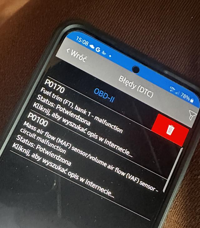

Niedawno zapalił się check engine. Dotychczas palił się jak wtrysk od LPG siadał i silnik chodził na 3 cylindrach, ale teraz po podłączeniu do kompa wyskoczył błąd P0170. Przed pojawieniem się błędu podejrzewałem, że coś jest nie tak, bo zapotrzebowanie na paliwo wzrosło. Przy normalnej jeździe 50/50 miasto/trasa Alfa paliła 10-11 litrów, a teraz 12. Wcześniej coś czytałem o wzroście spalania i przyczynach. Zazwyczaj winowajcą jest przepływomierz, która ma żywotność do 150 tys. km. W przyszłym tygodniu wymienię i jestem ciekaw czy błąd zniknie/spalanie wróci do normy.
Przebieg 221 tys. km
Wtrysk LPG Przy wcześniej diagnozie błędu, zamiast doczytać na telefonie o co dokładnie chodzi to sprawdziłem błąd w google, przez co niepotrzebnie zamawiałem przepływomierz powietrza. Jednak zamówiony przepływomierz pokazał jak prawdziwe jest przysłowie: chytry traci dwa razy. Unikam kupowania tanich części, zawsze średnia lub wysoka półka. Teraz pomyślałem sobie, że cóż ten czujnik robi, mierzy przepływ, to w chinach pewnie koszt produkcji 5zł ;) Kupiłem 'noname' na allegro za 120, a markowe chodzą w okolicach 300. Nie działał i wyskoczył błąd P0100. Zdemontowałem, odesłałem. Nigdy więcej firm krzaków. Wtedy też zauważyłem, że P0170 = nieprawidłowa dawka paliwa na 1 cylindrze. Miałem jeszcze 3 wtryski LPG w zapasie, wymieniłem wadliwy. Narazie śmiga bez problemu.
