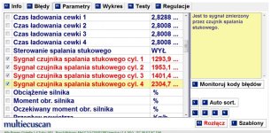

I drugie pytanie, jakie są prawidłowe wartości z czujnika stukowego dla poszczególnych cylindrów. W moim aucie rozrzut pomiędzy cylindrami to 1300-2300.
Wykonałem dziś logi: obrotów, czujników spalania stukowego 1-4, sterowania spalania stukowego, kąta wyprzedzania zapłonu - patrz załącznik. Na logach tego nie widzę ale w trakcie przyspieszania z pedałem gazu wciśniętym przynajmniej do połowy parametr "Sterowanie spalaniem stukowym" zmieniał wartość na "Włączone". Przy delikatnym operowaniu gazem wartość ta posiadała status "Wyłączone".
Dla pełnej informacji, silnik odpala od strzała, nie kopci, nie przerywa, nie faluje na obrotach. Spalanie w normie. Jedyny niepokojący objaw to czasami przy depnięciu w gaz brak reakcji silnika czyt. brak mocy.W sterowniku błędów brak. Tankuję wyłącznie na stacjach Orlen/Lotos/Shell. Paliwo noPb95.
