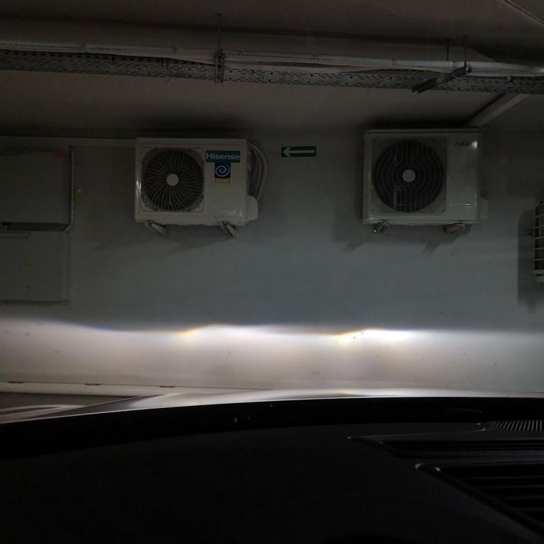

Posiadam w Julce xenony, ale mam wrażenie że nie święcą tak jak w innych autach. Jest nieźle, ale mam wrażenie że świetnie doświetlają boki a przed samym autem trochę za ciemno - jak stanę obok innych aut typu Insignia, Passat itd. to widać że świecą jaśniej. Jak włączę długie to następuje jasność. Zastanawiam się czy wymiana żarników może coś pomóc? (nie świecą jeszcze na fioletowo). A może regeneracja odbłyśników? Jak jest u Was?
Zrobiłem kilka zdjęć i poniżej jedno z nich które dość dobrze oddaje jak one świecą:
A poniżej zdjęcie zrobione z innymi parametrami przesłony - tak oczekiwałbym żeby było:

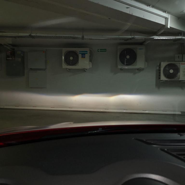

Byłem na regulacji świateł na stacji kontroli i ustawili o tak:
Jak jest u Was? Wydaje mi się że nie ustawili tego dobrze.

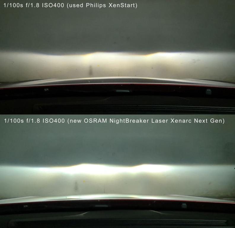

Przyszły nowe żarniki. Spora różnica.
Zdjęcie poglądowe zrobione przed i po zmianie (tryb manualny - te same parametry w obu przypadkach):

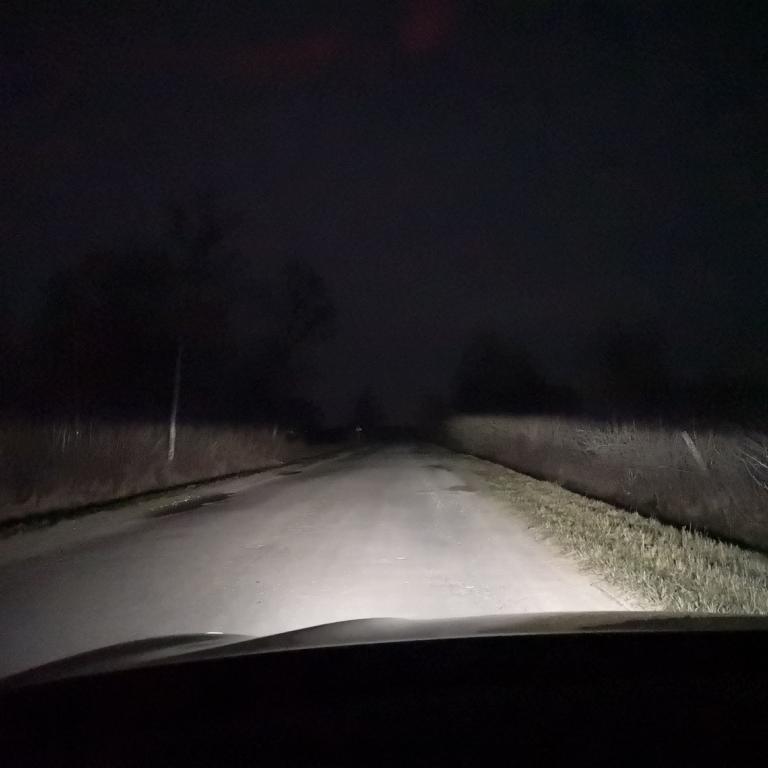

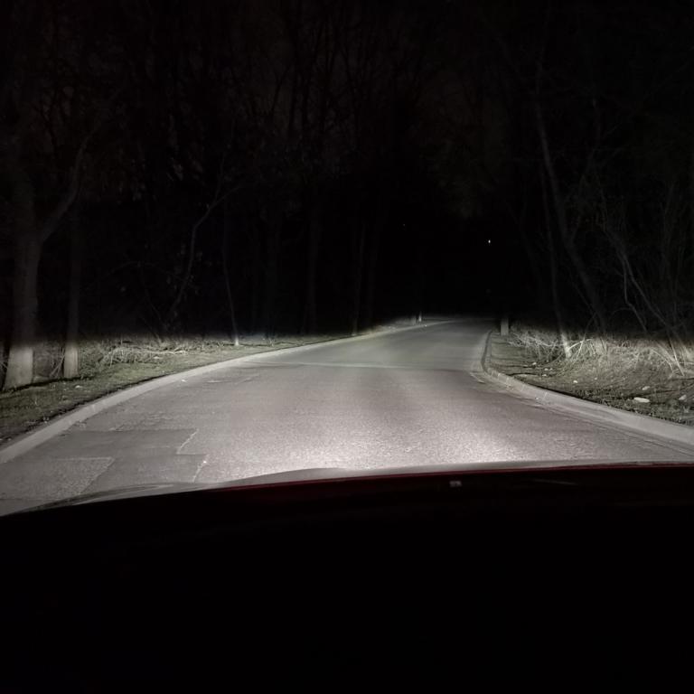

na drodze różnica kolosalna:
Także gdyby ktoś się zastanawiał to polecam zmieniać.

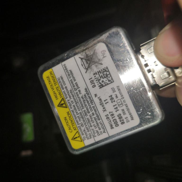

Taki żarnik był fabrycznie:
data produkcji też 2010
A kupiłem OSRAM D1S xenarc nightbreaker laser next gen (tak wiem, długa nazwa ;)
