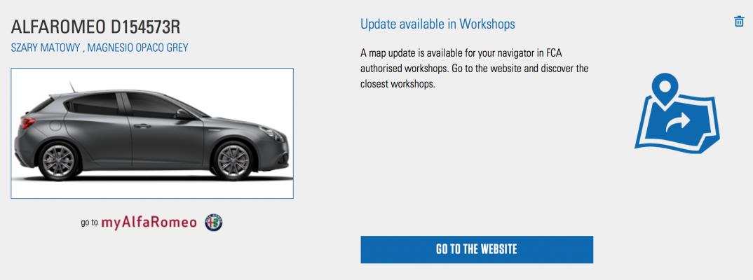

Update rzeczywiście pokazał się ale czy jest za darmo? Robił ktoś już aktualizację? W sumie powinna być za free, od zakupu nie było żadnej aktualki - moja G jest z grudnia 2014.

Próbowałem zaktualizować mapę na podanej wyżej stronie i po wpisaniu nr. VIN wyskakuje informacja by się skontaktować z dilerem. Po kontakcie z Carserwisem Pan Marek odpisał mi, że mogę zaktualizować mapę z 2015 roku za jedyne 850PLN brutto.
W związku z tym, że mam wgraną mapę z 2015 roku to temat się zamknął.

Byłem przed chwilą w serwisie i do mojego samochodu nie ma aktualizacji map mimo informacji na stronie.
