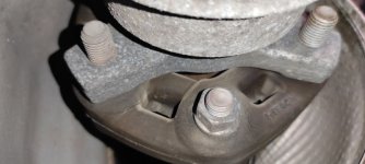

Czy ma ktoś z Was nr zamiennika łącznika wału, jaki można założyć zamiast oryginalnego do Giulii RWD? Ewentualnie czy możecie podać link do sklepu/aukcji.
Przy okazji wymiany oleju w skrzyni okazało się, że mój jest już nadpęknięty (zdjęcia poniżej). Nr oryginału to Hitachi C37A140 0007 - z tego co widziałem w wątku jest ten sam co w Stelvio.

Ja kupiłem nowy tłumik FEBI (zestaw z śrubami nr 21193) - pasuje z mercedesa, koszt w zależności od sklepu 250-350 zł brutto.
Jak ktoś chce tłumik bez śrub to FEBI 21191.
Stary tłumik zrobił się dość twardy i mało elastyczny w porównaniu do nowego FEBI. Co do wrażeń - jak dla mnie bez zmian przed/po.

Nie każdy zamiennik pasuje, z pewnością nie pasuje ten ze zdjęcia poniżej (Mayle jest zamienny w katalogach z tym z FEBI). Sam kupiłem Mayle ale musiałem oddać bo nie pasował.
Tuleje (zaznaczyłem na czerwono) w tym Mayle są pod specjalne podtoczenia, których nie ma w Alfie. Tulejki powinny być praktycznie na płasko z gumą.
