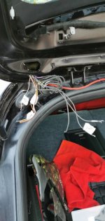

Foty po wyjeździe z parkingu wyglądają nieźle, mówiąc delikatnie :D
Korzystając ze sprzyjającej pogody zrobiłem lewą wiązkę klapy bagażnika.
Jakby ktoś kiedyś chciał pójść moim śladem to opiszę jak to przebiegało/ W lewej wiązce miałem 13 przewodów. Zastosowałem przewody:
10szt odcinków około 30cm przewod 0.75mm2
2szt odcinków około 30cm przewodu 1mm2
1 szt przewodu około 100cm 4mm2
Ten ostatni miał odcinek metrowy w celu łatwiejszego przeciągnięcia przez przelotkę. W wiązce miałem z 5 przewodów przerwanych. Pooznaczałem sobie, które czarne przewod były, do których połączone. Czarne przewody są 4 i mają 3 grubości, więc teoretycznie istnieje ryzyko pomylenia ze sobą tylko tych o tej samej średnicy. Wszystkie czarne to przewody masowe, więc nie jestem pewien czy zamienienie ich miałoby jakieś znaczenie czy nie - postarałem się by ich nie pomylić. Kolejnym krokiem po przecięciu wiązki było przeciągnięcie nowej wiązki. Przygotowałem sobie wiązkę do przeciągnięcia - drut z cyny około 0.5m,, do którego przykleiłem taśmą izolacyjną przewód 4mm2. Do przewodu 4mm2 przyklejone taśmą izolacyjną pozostałe przewody tak by wszystkie przewody kończyły się równo. Przeciąganie poszło bez problemów. Kable lutowałem najpierw od strony auta i na zlutowany odcinek naciągałem koszulkę termokurczliwą. Oznaczałem przewód po drugiej stronie przelotki i odpowiedni przewód po stronie klapy bagażnika. Po oznaczeniu wszystkich przewodów wyciągnąłem w stronę klapy nadmiar przewodu i zamocowałem przelotkę od strony auta w otworze technologicznym. Później skracanie przewodów od strony klapy i lutowanie ich po kolei. Na koniec test i koniec. Fotki:

Super, w końcu porządek ;) też to robiłem poprzedniej wiosny i nie ma co lecieć od razu do aso na wymianę całej wiązki, jak co niektórzy polecają:)
Jeszcze mi prawa została do polutowania. Tam mam przerwany przewód od pozycji zerowej wycieraczki tylnej i masowy od grzania szyby. Prawdopodobnie nie tylko te dwa są uszkodzone, ale od tych dwóch objawy już są widoczne.
Nie wiem jak wygląda ten temat w ASO. Czytałem, że łączą to jakimiś zestawami naprawczymi bez lutowania. Średnio mi się podoba takie rozwiązanie i mam co do niego zbyt wiele obaw. Jeśli natomiast wymieniają całą wiązkę na taką samą tylko nową to również podziękuję :) Jakoś przewodów oryginalnych to jakaś masakra i nie dziwię się, że pękają. Samej roboty ze zmianą całej tej wiązki też nie mało, więc koszta w ASO takiego rozwiązania byłyby kosmiczne. Jeśli lutują to uważam, że sam sobie zrobie to porządniej i za 1/10 ceny usługi ASO. Nie poleciłbym jednak nikomu uczyć się lutować na naprawie wiązki bagażnika, ale jak ktoś dobrze radzi sobie z lutownicą to spokojnie sobie poradzi z tą naprawą.
Zdroworozsądkowe podejście :) A roboty rzeczywiście jest z tym kupa, dlatego szacuneczek !!
