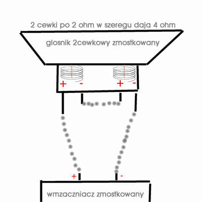

Wszystko mam juz w komplecie zamontowane w aucie, i teraz nasuwa sie moje pytanie, jak podłączyć głośnik 2 cewkowy pod wzmacniacz 2 kanałowy tak aby nie uszkodzić tego i tego?
Wzmacniacz to pyle millennia plm 202 (dane wzmacniacza poniżej)
attachment.php
attachment.php
attachment.php
Wzmacniacz ma 4-8ohm a głośnik 2ohm , nic na pewno sie nie uszkodzi ?
Nie, jeśli podłączysz cewki głośnika szeregowo. Uzyskasz wtedy 4 ohmy, mniej w mostku przy tym wzmacniaczu mu zaszkodzi.
Jak ty takich rzeczy nie wiesz, to poszukaj po kolegach kogoś kto ci to podłączy. Najlepiej sprawdzić baterią 1,5V jak podłączyć cewki, żeby nie "działały przeciw sobie" - odpowiednia polaryzacja.
Od tego jest forum aby pomóc a przy okazji ja czegoś się nauczę.
O odpowiedniej polaryzacji wiem, proszę o edycję obrazka z załącznika jak to ma być podłączo
Czy jak rozumiem to ma być coś takiego?

Dokładnie tak, choć mam obawy co do grania tego głośnika. W orginalnym wzmacniaczu był układ ograniczający moc aby ten cud techniki nie wyskoczył z auta przy podgłaśnianiu. Czuje że już z niewielkim poziomem głośności zamiast basu będzie koncert plastików i rezonansów.
