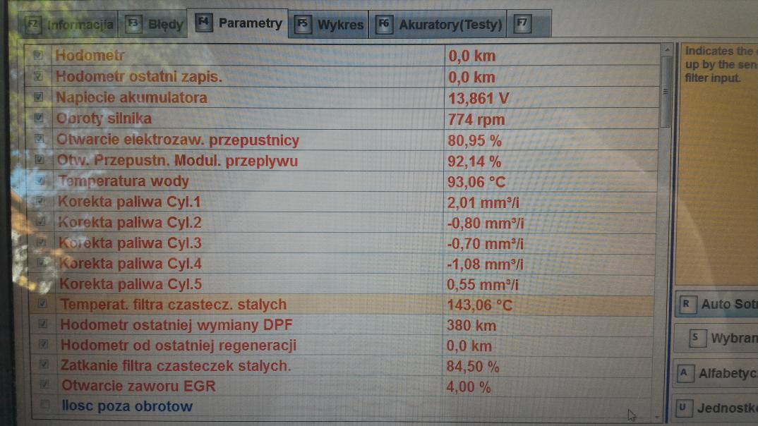

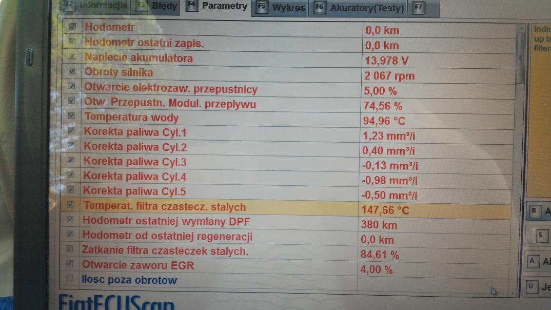

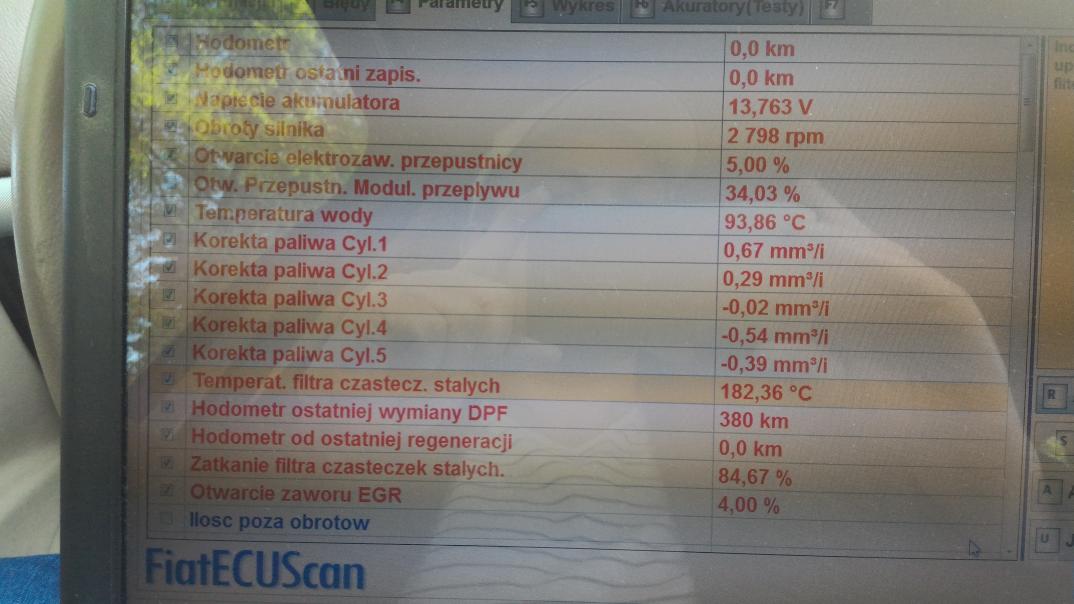

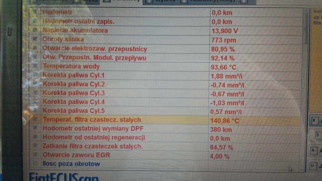

a możecie zerknąć na te zdjęcia. Chodzi o korekty wtrysków przede wszystkim.
Wywalam ten filtr. Od razu pozbede się klap i zaślepię EGR. Czy jeszcze można coś zrobić jak będzie auto na warsztacie? Przy okazji?
Wymienić olej i filtry, oraz można pokusić się o podniesienie mocy :)bo i tak bedzie ktoś grzebał w sterowniku, tylko zawieź go do fachowca z prawdziwego zdarzenia :)
Pytanie czy DPF się zapycha bo umarł, czy dlatego, że masz inną usterkę (wtryski, dolot, EGR). To trzeba sprawdzić.
Z daleka korekty wyglądają znośnie.
