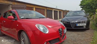

przy okazji - PJA? co to za wielkopolska tablica :>
Pozostała po sprzedawcy ;)
W tamtym roku panujące okolicznościowe przepisy sparaliżowały pracę mojego Wydziału Komunikacji, więc po prostu zgłosiłem nabycie pojazdu online. A teraz od kilku miesięcy nie ma obowiązku wymiany tablic przy przerejestrowaniu auta krajowego (nareszcie), więc te tablice ze mną zostają ;)

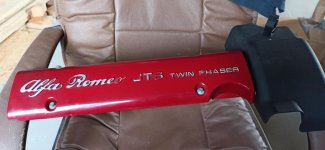

Znalazłem w garażu srebrny lakier, więc postanowiłem odświeżyć napis na pokrywie silnika.
Kiedyś już chyba pisałem :)

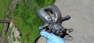

Zamontowałem nowe przewody oraz tarcze Brembo, do tego klocki EBC Green Stuff. Wiadomo, przy okazji regeneracja zacisków. Taka ciekawostka - klocki siedziały prawdopodobnie jeszcze fabryczne ;)
Do tego trochę byle jak, bo bez demontażu - zabezpieczenie dostępnych powierzchni tylnych wahaczy.

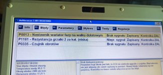

W momencie zakupu w ECU zapisany był błąd P0013, który po skasowaniu wracał za jakiś czas, ale nie powodował zapalenia się kontrolki silnika.
Objawiało się to delikatnym pojedynczym szarpnięciem w trakcie przyspieszania nierozgrzanego silnika.
Zakupiłem na popularnym chińskim portalu dwa nowe zawory za bajońską sumę 90 zł. Zobaczymy jak długo pożyją ;)
W efekcie silnik przestał poszarpywać, wkręca się na obroty bardzo gładko i mam wrażenie, że wartości chwilowego zużycia paliwa nieco spadły. Chińskie zawory w niczym nie odbiegają od oryginalnych, za wyjątkiem braku jakichkolwiek oznaczeń.

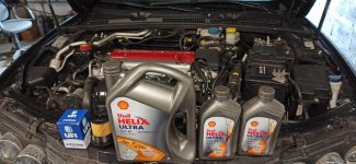

Wymiana oleju w silniku oraz jesienne woskowanie.
