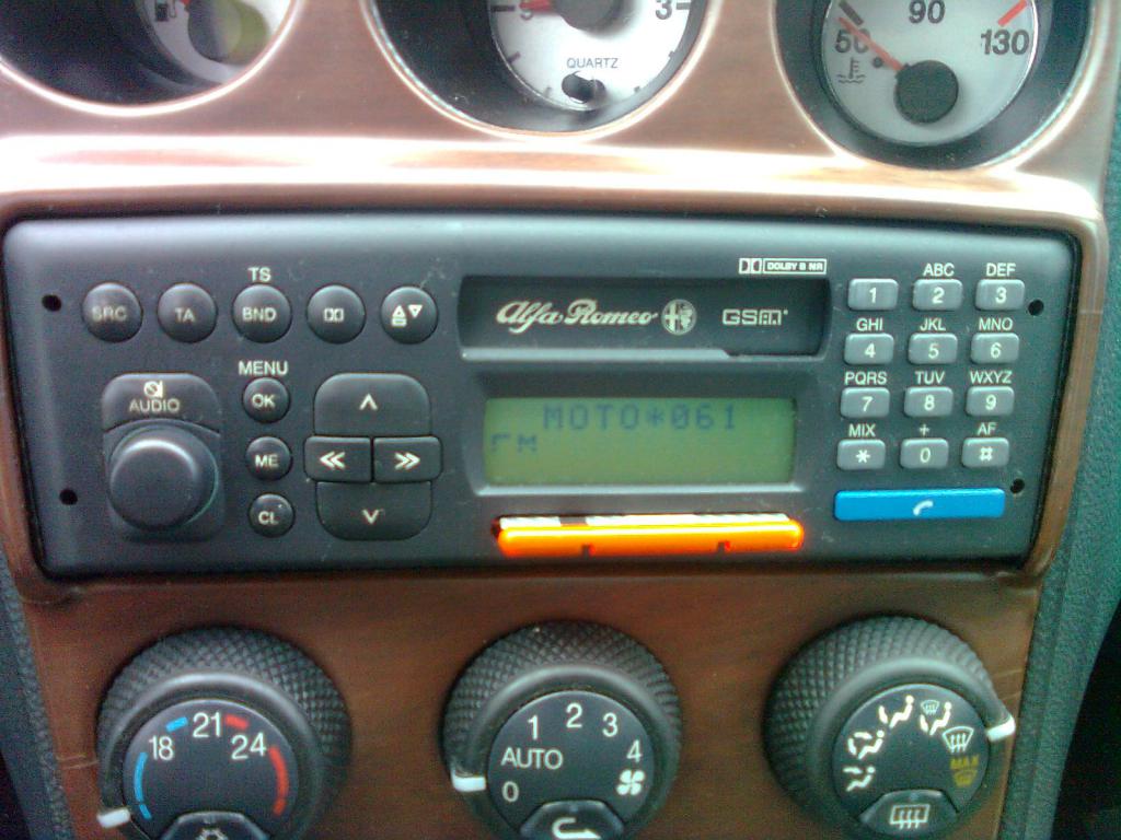

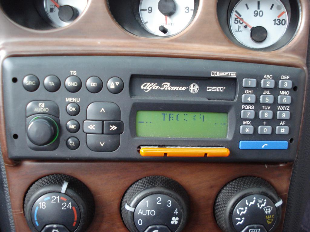

Witam, nadal mam problem z odbiorem stacji radiowych. W zasadzie ściągam tylko 5. Któryś mechanik mi załatwił wyświetlacz w radiu i nie widać całych napisów. Nawet nie idzie wyregulować nic. Po prostu krzaczki na wyświetlaczu. Myślałem ze za odbiór odpowiada antena i kupiłem nową, niewiele mi to pomogło.
Czy do jakiegoś elektronika można z tym radiem się pofatygować? Na razie nie zmienię go na inne bo mi to pasuje do ramki i na razie tak musi być.
Da się naprawić taki wyświetlacz?
Zdjęcie0133.jpg Tu jeszcze wyświetlacz działał. DSC04467.jpg Teraz jest taka lipa. Już się przyzwyczaiłem, ale chciał bym to w końcu naprawić, żeby wszystko było cacy w Alfie.

Może taśma wyświetlacza się odkleja. Może.

Ja jestem za oryginałem, ale naturalnie jeśli gra. Problem z wyświetlaczem jest typowy dla Blaupunkta. Odkleja się łączenie taśmy z płytką. Rzecz do naprawienia, ale nie jestem pewien, czy warto. Poszukaj na elektrodzie i ew na forach Opla - opel przez wiele lat stosował ten sam patent na taśmę do wyświetlacza i w podobny sposób giną literki na komputerach. W byłej pracy jeden znajomy coś z tym zrobił, ale że na firmę się obraziłem to nie zapytam :D
