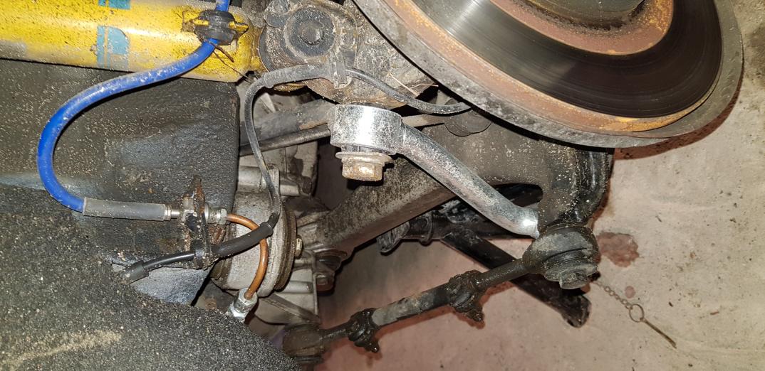

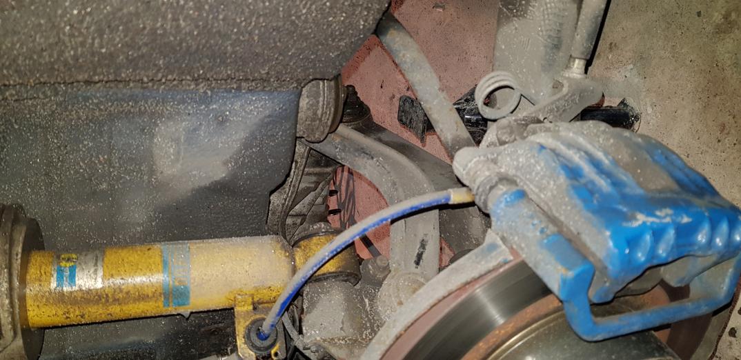

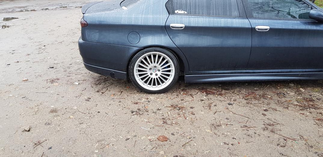

Żeby to koło się tak przesunęło to wahacz podłużny musiałby się rozciągnąć o tych kilka cm, albo wyrwać z mocowania w podwoziu.

dobrze obejrzyj duży dolny wahacz. on jest aluminiowy może coś z nim. dłuższe ramię tego wahacza zamontowane jest chyba do podwozia do takiego metalowego mocowania, które to z kolei przykrecone jest do podwozia na 4 sruby. może tam coś pokrzywione jest przy tym mocowaniu. żeby to obejrzeć trza się kłaść pod samochód.

Porobie fotki ale dopiero w poniedziałek, weekend niestety zajęty a od rana zamierzam ją wysprzątać i dobrze umyć bo trochę przez naszą pogodę piękną się Alfa zapuściłaZrobisz jakieś foty? Auto wizualnie było bardzo ładne![]()
Tak już wiadomo o co chodzi samochód był w tylne koło uderzony belka zawieszenia z prawej strony lekko się zgieła dlatego efekt przesuniętego koła. W lutym jestem umówiony na naprawę i wszystko wróci do normyA wyjaśniła się już przyczyna przesuniętego koła ?
