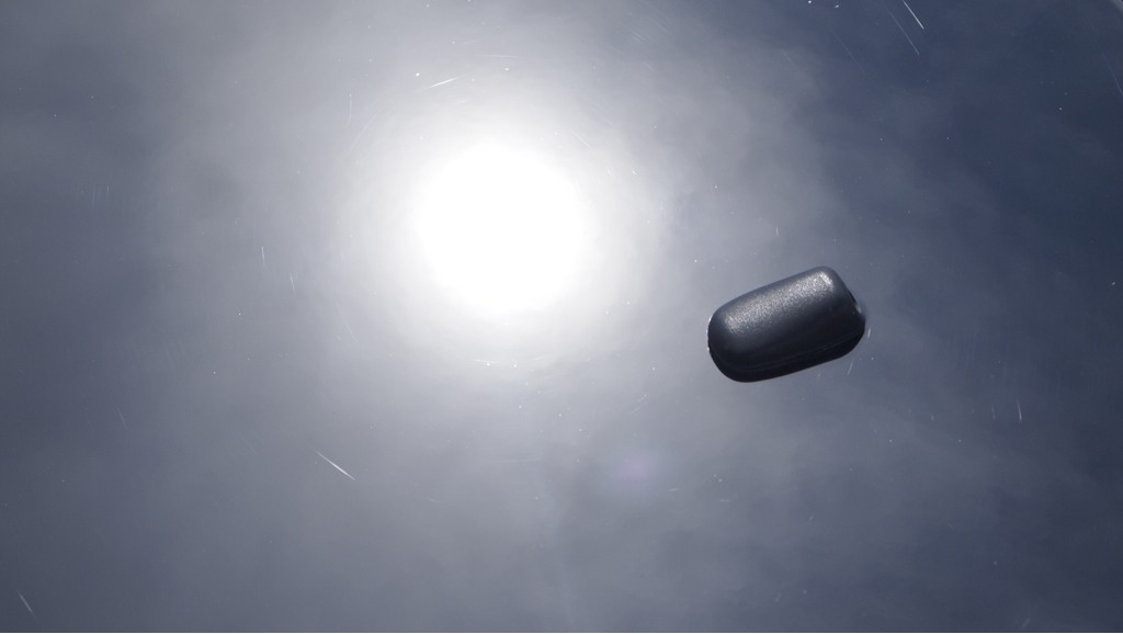

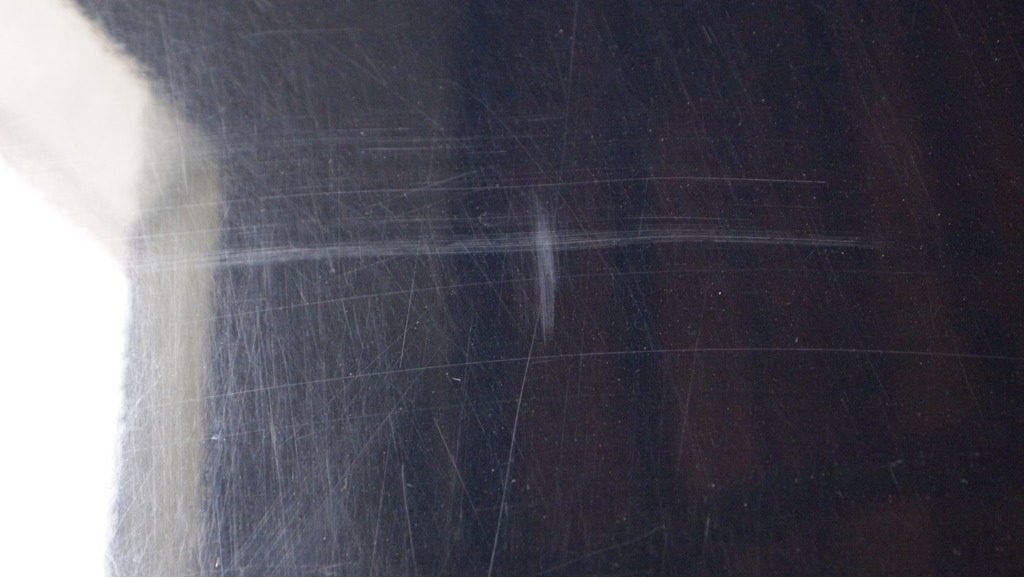

Panowie proszę o pomoc! Mam czarną 159 z pięknie mieniącymi się hologramami w słońcu :(. Nie mogę tego dziadostwa usunąć. Poczyniłem pewne zakupy, pasta tnąca + finiszer do tego po dwa pady (żółty i czarny). Zrobiłem test na drzwiach, troszkę poszło ale jeszcze widać. Jaką przyjąć metodę polerowania aby to usunąć?
Na jakiej polerce pracujesz? Ile przejazdów robisz finiszowym zestawem? Ciezko pomoc pisząc. Zerknij na filmiki w necie i podpatrz technikę pracy.
polerka bez regulacji niestety, przejazdy finiszowe może 2/3, a ile z zasady się robi? OK jeszcze popatrzę w necie.
