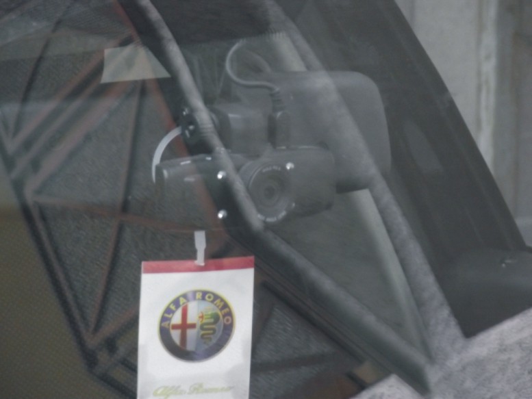

Montował ktoś z Was taki rejestrator
https://pl.aliexpress.com/item/E-AC...id=df0cc40a-0d12-4573-a099-72ee04ef403d&tpp=1
Zasilanie gdzieś po słupku z deski z bezpiecznikami lub z zapalniczki, a ustawianie przez wifi z aplikacji gejfona czyli nie ma potrzeby podpinania do 2din kombajnu, do tego jest sprytnie rozwiązany i nie powinien rzucać się w oczy.
Nagrywanie ma chyba zapętlane tylko nie widzę tego przycisku z wykrzyknikiem aby zabezpieczyć nagrywany plik.
Inne rozwiązania nie wchodzą w grę, chciałbym tylko zobaczyć jak to nagrywa.

Na pewno nie będzie nagrywać korzystnie... W dzień jak tako, gorzej z odczytem tablic, w nocy na pewno lipa a tyl kamera nieporozumienie to będzie. Nie ma podanego ani chipsetu ani optyki, cena tez niewygórowana. To nie będzie dobry wybór...

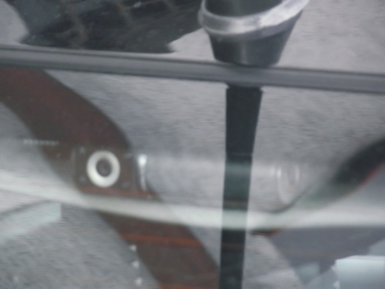

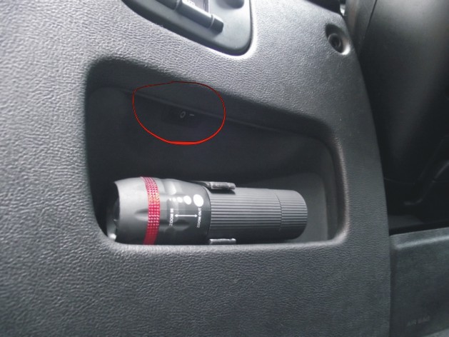

Bajpasy z dodatkowymi bezpiecznikami, przewody w miarę możliwości polutować i zabezpieczyć izolacją.
Wysłane z mojego SM-J510FN przy użyciu Tapatalka
Ten bypass to jest na bezpiecznik MINI? Jakiego rozmiaru konektor oczkowy pod tę śrubę na zdjęciu?
Tak, bajpass mini i oczko do masy M6. Tylko polecam lutować i ew. dopiero ściskać. Metoda dowolna, byle porządnie unieruchomić i zaizolować luty. Mam to na bezpiecznikach bodajże 5A, ale wymienię na najmniejsze jakie są na rynku, tj. 2A.
