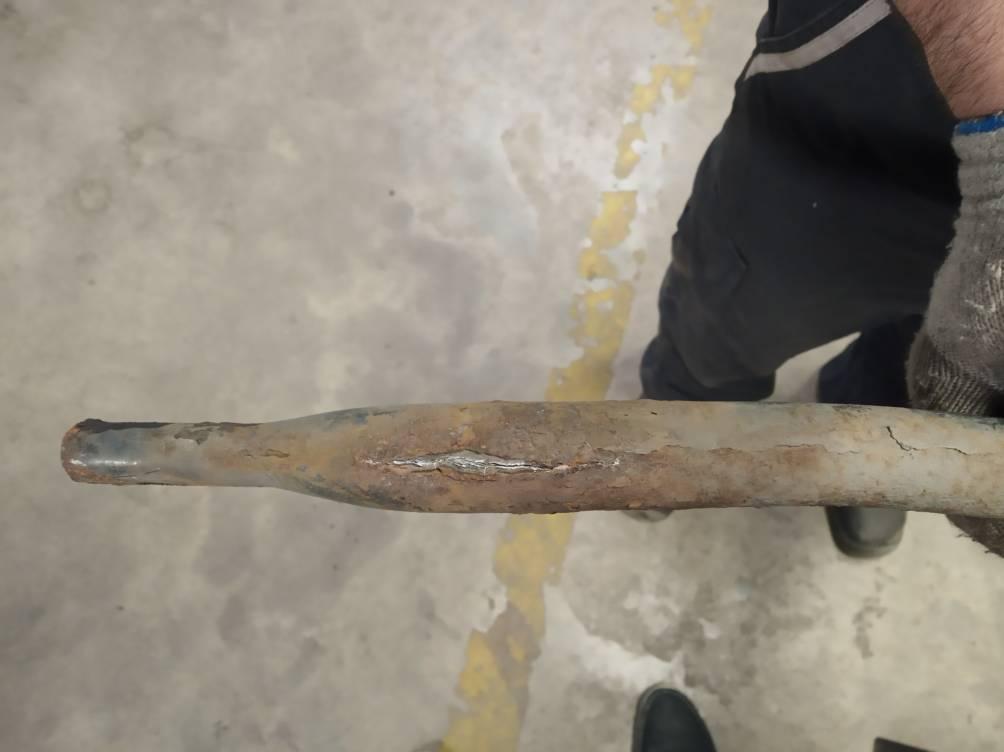

Cześć,
Wczoraj Bella pojechała na przegląd jak co roku. Po co to pisze, przecież to nic wielkiego gdy mechanicznie wszystko jest przecież ok.
Otóż ku przestrodze innym no i żeby wiadomo było (przy ewentualnej sprzedaży) dlaczego w CEPIKu dnia 23 maja 2019 r. o godz. 7:50 przy przebiegu 330 908 km wynik jest NEGATYWNY, a okolo godziny 18:00 wynik POZYTYWNY.
Jak zawsze pojechałem na przegląd pewny na 100% Alfy. Wjazd na rolki i test hamulców przód: OK. Czas na tył: przy pierwszym razie jakich huk (myślę sobie że to urządzenie), 4ty kolejne próby, cisza ale diagnosta prosi mnie żebym poszedł zobaczyć na tylne prawe koło, bo tył się dziwnie zachowuje. Idę, patrzę. Rolki rozpędziły koła i to co zobaczyłem aż wydarłem ryja " o k***, STOOOP!!!!"
Oczom mym ukazał się widok jak tylne prawe koło przesuwa się do tyłu samochodu z pionowej pozycji opierając się o nadkole i zderzak.... Zachowywało się jak wachadlo. (chyba to z obrazowałem Wam prawidłowo) no szczęka do podłogi mi opadła...
Ów huk, to był moment kiedy pękł w AR wahacz wzdłużny. Przegnił od środka. Szczęśliwie w takim momencie a nie w trakcie jazdy. Wtedy byłoby "niewesoło".
Diagnosta pomógł mi to usztywnić żeby auto opuściło stanowisko. No i wyszedłem z kartka z negatywnym wynikiem przeglądu.
Szybko do autosklepu24 - na szczęście był na półce. Wymieniony został na parkingu przed stacją. Tu ogromne dzięki dla taty i brata - ja byłem jeszcze w pracy w tym czasie.
Około 18:00 wjazd ponowny na stację diagnostyczną i oczywiście oczekiwany wynik pozytywny. Dziś odbieram lewy wahacz wleczony i też wymieniam.
Wniosek na przyszłość, sprawdzać ten element łomem/breszką lub wymieniać co kilka lat.

O żesz kurna!!! Nieźle! Dobrze, że nie podczas jazdy, tak jak mówisz..
Wysłane z mojego SM-N960F przy użyciu Tapatalka
dlatego ja jezdze tam gdzie jest obok sklep i warsztat jako jedno i sprawdzaja breszkami a nie tylko szarpaki i to 2-3 razy w roku 20 zł nie pieniadz a czasem zycie moze uratowac
Przeglądać to przeglądam częściej, co najmniej 1 raz na kwartał, ale tak jak mówisz, same szarpaki jednak nie wystarczą. Breszka musi być.
Wysłane z telefonA
na szarpaku nie wszystko da sie wykryc bardziej gumy jak sa spekane to moga jeszcze trzymac ale breszka wygniesz i wszystko widac ze juz do zmiany
Pierwsze wahacze były stalowe a potem już alu. Zresztą szczerze to on nie zgnił w rok. Tylko ktoś to olewał, szczególnie na poprzednich przeglądach.
Wystarczy zerknąć jak skorodowana jest śruba wahaczy poprzecznych :)
To jest logiczne/oczywiste że w rok nie zgnił. Co do korozji na śrubach. Śruby od zawieszenia są ze stali wysokogatunkowej i ruda jest raczej efektem utleniania. Jak wymieniałem kiedyś tam wahacze poprzeczne w AR to śruby były tak samo skorodowane i odkręciły się bez problemowo, nie tracąc swoich właściwości. Oczywiście wymieniając wahacze zawsze daje nowe śruby, bo wiadomo, koszt niewielki a co nowe to nowe - robi się wszystko na tip top, bo to bezpieczeństwo. Nie tylko moje, żony i córki ale i innych osób w ruchu drogowym.

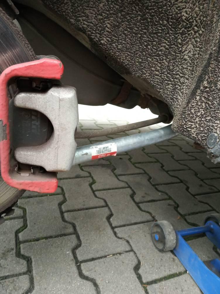

Siemka,
Jak powiedziałem tak zrobiłem. Dziś wymieniony lewy tylny wahacz wleczony. Zapomniałem zrobić fotkę po montażu, bo się człek do domu spieszy. A poniżej foty starego, też już mu się emerytura należy.
