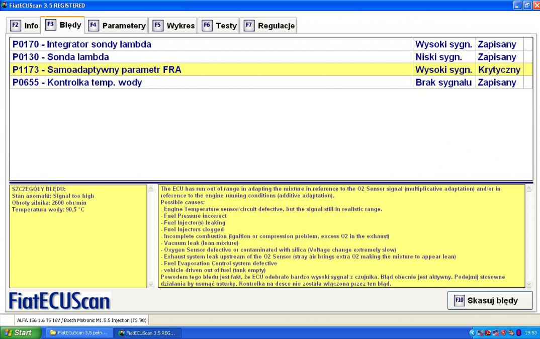

Witam...Od niedawna jak odpale auto obroty zaczynaja wariować dojdą do 2 tyś i chwile faluja miedzy 2000 a 2100,później utrzymuja sie na 2 tys i znowu to samo,dodam że nie raz tak sie dzieje przy 1,5 obr. i tez faluje 1500 do 1600..Dzieje sie tak i na biegu jałowym i podczas jazdy jak sie zatrzymuje albo jade powoli..Nie mam juz siły wyczysciłem przepustnice,sprawdziłem miernikiem silniczek krokowy i niby zmienia parametry jak sie kręci tym trybem w środku..podmieniłem tez przepływke na inną i tak samo..Prosze o pomoc bo przyczyn pewnie jest pełno
Dolot był nieszczelny za przepływka ta charmonijka spekała ale ją zwulkanizowałem i lewego powietrza nie ma i własnie po tej operacji sie zaczeła ta wariacja
Nie raz jak go walnie zejdzie powoli do 1100 obr i tak trzyma
Zrobiłem diagnoze Programem fiatecuscan i miałem takie błędy: P0170,P0130,P1173,P0655

Czy faktycznie przepływka jest walnieta a może sonda lambda???

A jak skasujesz te błędy to jakie wracają?
Wykres sondy i integratora sprawdz.No i z obrotami potrafia byc jaja kiedy np nie ma zaworka w kolektorze ssacym

Witam pokrywe zaworów mam plastikową.jak skasuje błedy to po ponownym odpaleniu wyskakują te P0170,P0130,P1173,P0655ECU.jpg
Lewe powietrze raczej odpada bo wszędzie jest szczelnie aż do przepustnicy..przepływka raczej też jest ok bo podmieniłem na inną i jest tak samo.silniczek krokowy niby działa bo parametry sie zmieniają jak sie go zdemontowało i kreciłem tym trybem w srodku to miernik pokazywał wartosci ze sie zmniejszają i zwiekszają.
Ok,lewe powietrze moze wpadac ze wzgledu na brak zaworka na odmie,nie mierzy tego przeplywomierz i masz za wysokie obroty-juz to testowalem i sprawdz sobie ten zaworek.Natomiast jak widac cos jest z sonda lambda wiec sprawdz sobie jej napiecie i przebieg na wykresie wraz z przebiegiem integratora i tyle co tu mozna zrobic.Kontrolka temp.wody-moze masz spalona zarowke od sygnalizacji przegrzania no i sprawdz sobie odczyty z czujnika temperatury
Nas19 te błędy,które Ci wyskakują można sobie o kant wiadomo czego rozwalić. Żadne z nich nie jest przyczyną falowania. Jasne jak ktoś jest filozofem to każdy na swój sposób może być przyczyna. 10cio letnia Alfa może mieć takie błędy i nie jest w tym nic nadzwyczajnego. Nowy soft w ASO by się przydał. Pytałem Ci się jaką masz pokrywę zaworów ażeby wykluczyć inne opcje. Masz plastikową pokrywę zaworów, więc na 100 % jest to silniczek krokowy. Komputer tego nie pokaże, być może dopiero wtedy pokaże gdy już nie będzie z nim kontaktu. W starszych modelach T.S. oraz przy 147 były inne silniczki krokowe - proste, które się nie psuły. Natomiast później w takim modelu jak Ty masz (i ja też) chcieli coś polepszyć i im nie wyszło, silniczek krokowy był na elektromagnez,który nie trzymał obrotów... dlatego w modelu 147 powrócili do starego rozwiązania. Tak więc nie kombinuj więcej,bo szkoda zawodu - silnik krokowy do wymiany oraz wgranie nowego softa.

Poza tym błędy sondy,nie mamy informacji dalej o jej napięciu i przebiegu wykresu na rozgrzanym silniku więc obstawiam póki co że jest padnięta
a jesli jest padnieta to sterownik wywala tez klopoty z adaptacja

Kolega Darek ma rację z tą sondą. Jeśli faktycznie jest uwalona to nie będzie można przeprowadzić adaptacji a jeśli rozbierał i czyścił przepustnice to na pewno wychylał ręcznie przepustnice a wtedy przydałoby się zrobić adaptację silniczka.
