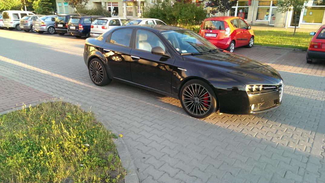

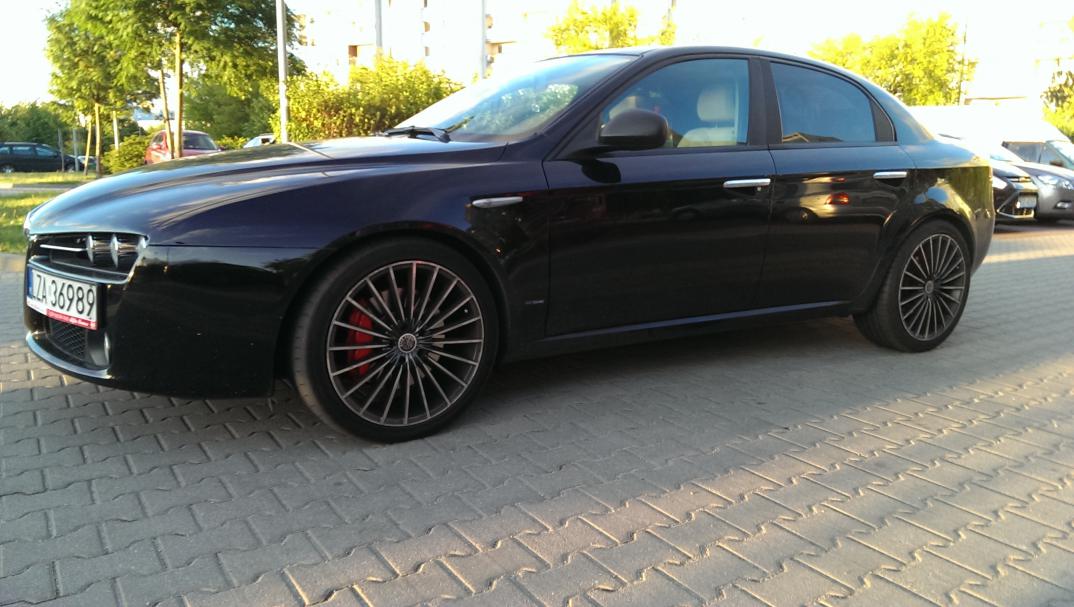

A tymczasem tak wygląda 159 na apexach:
Pozdrawiam.
- Rafał
