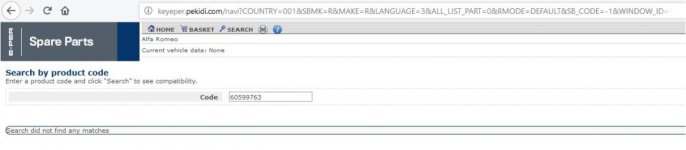

Na wiosnę zmieniałem pompę oleju, z Włoch przyszła fabrycznie nowa, miała nabity numer, którego w Eperze nie ma nigdzie - nie tylko przy 156, ale przy żadnym aucie - w Eperze numer nie istnieje. A jakoś pasowała, i działa :). I istnieje, od lat.
