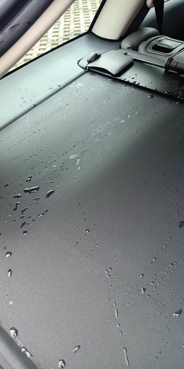

i zrobiła mi teraz psikusa od anteny lała sie woda do bagaznika i na tylną półkę

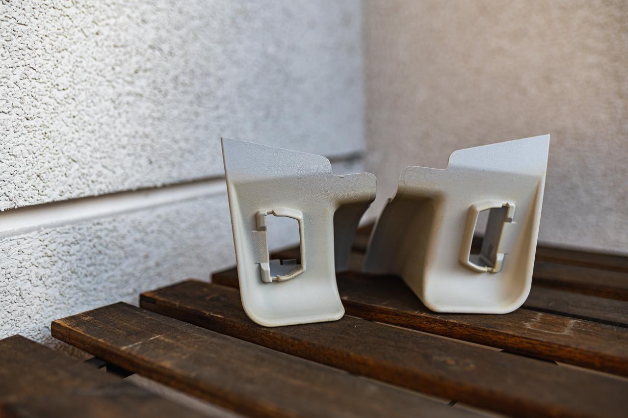

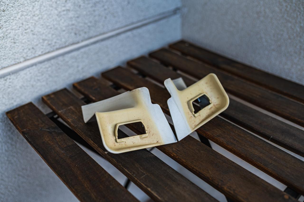

w majówkę zrobiłem trasę do pragi czeskiej z płocka, spalanie autostradowo 5.2 wyszło ale po trasie czuć było paliwo, niestety okazało się że głowiczka w pompie, w końcu cos musiałem zrobić w aucie po tych 60 tyś u mnie :) pompa poszła do uszczelnienia i ogólnie sprawdzenia na stole w profesjonalnym zakładzie który tez robił mi program Dieselsoft chłopaki znają się na robocie jak nikt, ba sami mieli 156 2.4 10v jak moja :) przy okazji wyszło że napinacz od paska osprzętu już wyzionoł ducha ....dlatego czasem mi pasek piszczał więc i wleciał przy okazji napinacz nowy i nowy pasek wielorowkowy, no i ze strat uf ten maj był cięzki - rozwaliła mi sie popielniczka- > po trasie syn wyrwał za kabel od ładowarki no i tylna roleta strzeliła, niestety te boczne plastiki straciły ząbki więc zamówiona druga z croswagona jak i pare przęłączników
