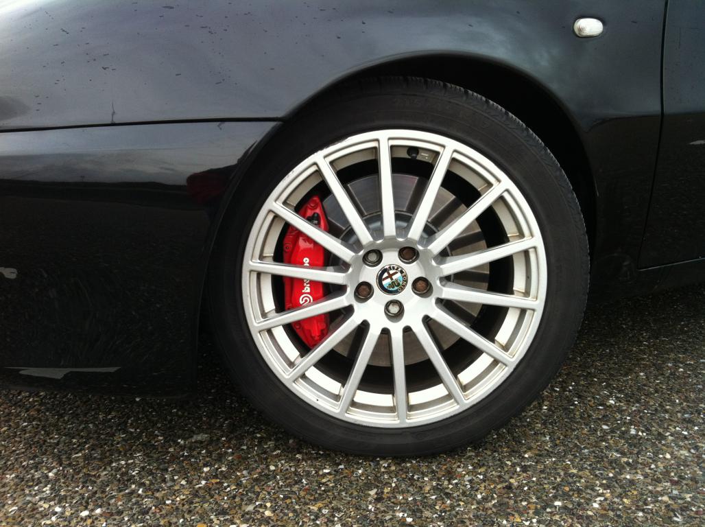

gdzie takie dlubniete mozna od 166 ogarnac i czy ta przrobka jest 100 procent bezpieczna bo nic o niej nie wiem tak do konca a hamulce to jednak hamulce....jakby nie patrzec
Gdzie? - np u georgea
Czy bezpieczne? - juz kilka kpl poszlo od georgea do ludzi i jakos hula wsio ( hulam ja , hula np omen , hula np neiss , a sam george to nie wiem czy znalazl w koncu czas dla siebie bo jak to mowia szewc bez butow chodzi
Zawsze mozna na wlasna reke poszukac zaciskow ze 166 bo moga sie trafic w dobrej cenie, dorobic adaptery i cieszyc sie z hebli za pol darmo.
george11 już ma ino czasu na montaż nie ma.. mówił, że na spot na kopcu se wszystko zmontuje.
pierwszy zestaw Brembo 330mm od george11 wszedł do mojego samochodu. Zrobione jakieś 45tys i wszystko jest w najlepszym porządku.
Co do zacisków od 166.. można ale po co jak są zaciski które były w tych samochodach na 330m i z ori adapterem ?
to mit ;)
osiągalność nie jest problemem nawet w cenie 800zł 2 zaciski z adapterami.
mam dostac od georga11 propozycje cenowa kolo niedzieli za zaciski od gta z adapterami ale troche sie boje co uslysze bo z klockami i tarczami jak ostatnio rozmawialsmy to wychodzilo kolo 3600 wiec nie wiem zobaczymy...bedziemy myslec jak wyjdzie madrzej i takie tam
ceny są naprawdę różne więc nie ma się co kierować moją wypowiedzią.
Akurat wtedy się udało ale nie raz widziałem same zaciski bez adapterów w cenach powyżej 1200zł. Kwestia szczęścia i chwili.
Ty tu ojcu biznesu nie nakrecaj i piaru nie odstawiaj...;)
pewnie ze chce a jak to jest po waszemu? jakies szczegoly...george 11 tez mi zlozyl propozycje ale wyszlo prawie tyle na uzywkach co w uk mozna miec nowe za 2000 tys zl
chyba sie nie zrozumielismy, tylko zaciski były uzywane, reszta nówka prosto z magazynu, zaciski oczywiscie pomalowane proszkowo i z wymienionymi uszczelnieniami.
To się nie "upieraj" przy zaciskach scricte od GTA. Ze 166-tki z przekładką 4mm zrobią identyczną robotę a i wg mojej prywatnej opinii są nawet ładniejsze. Chyba że chodzi o "orginalność" zacisków to nie ma tematu.
P.S. zaoszczędzony 1 tyś i już masz ferodo 2500 i jedną dobrą tarczę..... ;)
Sławol, zaciski z 166 różnią się od GTA podstawowa sprawą, lepiej "siedzą" na tarczy, w zaciskach z 166 jest ograniczona srednica taczy do jakiej mozna je dostosowac, kto próbował ten wie o co chodzi.
pzd.
Ostatnia edycja:
nie nie dobrze sie zrozumielismy wsjo gra...i czekam na propozycje od Ciebie a jeszcze raz sobie sprawdze jak to wychodzilo za caly set....czyli co sugerujesz George ze powinienem isc w komplet z zaciskami od 166 zamiast gta?
Pojemniejszy czyli zmieści grubszą tarczę. Tarcze 305/310 są znacząco cieńsze niż 330mm, która ma grubość 32mm przez co w zaciski od tarcz mniejszych nie wchodzą.
rozumiem chociaz nie do konca bo przeciez mowa byla ze min George 11 przerabia ze 166 na 32 mm tak jak w oryg z gta i kilka osob ma jak choćby Bocian wiec jakby tematu wiekszej pojemnosci nie ma stad moje pytanie bylo
