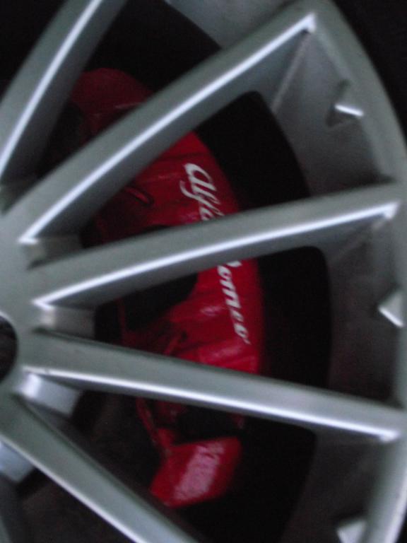

Witam
Wiem że podobny temat jest już na forum jednak nie wszystko co mnie interesuje w temacie malowania zacisków tam znalazłem. Sprawa wygląda tak: chcę pomalować zaciski w swojej włoszce na czarny kolor z białym napisem "Alfa Romeo" oczywiście. mam już nawet gotowe szablony napisów ale zastanawiam się nad wyborem odpowiednich lakierów do malowania. Zdania są bardzo podzielone, jednak większość maluje zaciski pędzlem bo powłoka malowana sprayem szybciej odchodzi. Ja chciałbym to zrobić tak:
- wyczyścić i odtłuścić dokłądnie zacisk
- psiknąć go zwykłym podkładem
- pomalować lakierem z utwardzaczem na biało
- nakleić szablon
- pomalować cały zacisk na czarno lakierem z utwardzaczem
- odkleić szablon tak żeby został biały napis na czarnym zacisku
- całość pomalować bezbarwnym
i tak zastanawiam się czy nie będzie trochę zbyt dużo warstw lakieru oraz czy nie zacznie to po krótkim czasie odłazić.
Zastanawiam się jeszcze czy malować lakierami i podkładem żarodpornymi (w gruncie rzeczy to najbardziej nagrzewa się tarcza i klocek a mam założone Mikody GT więc też szybciej odprowadzają ciepło) czy zwykłymi.
A może lepiej będzie kupić czarnego i białego Hammerita i pomalować bez podkładu i bezbarwnego ???
Oczywiście chciałbym żeby cały zabieg nie był bardzo drogi ale ma być zrobiony pożądnie i ma ładnie wyglądać (na połysk)
