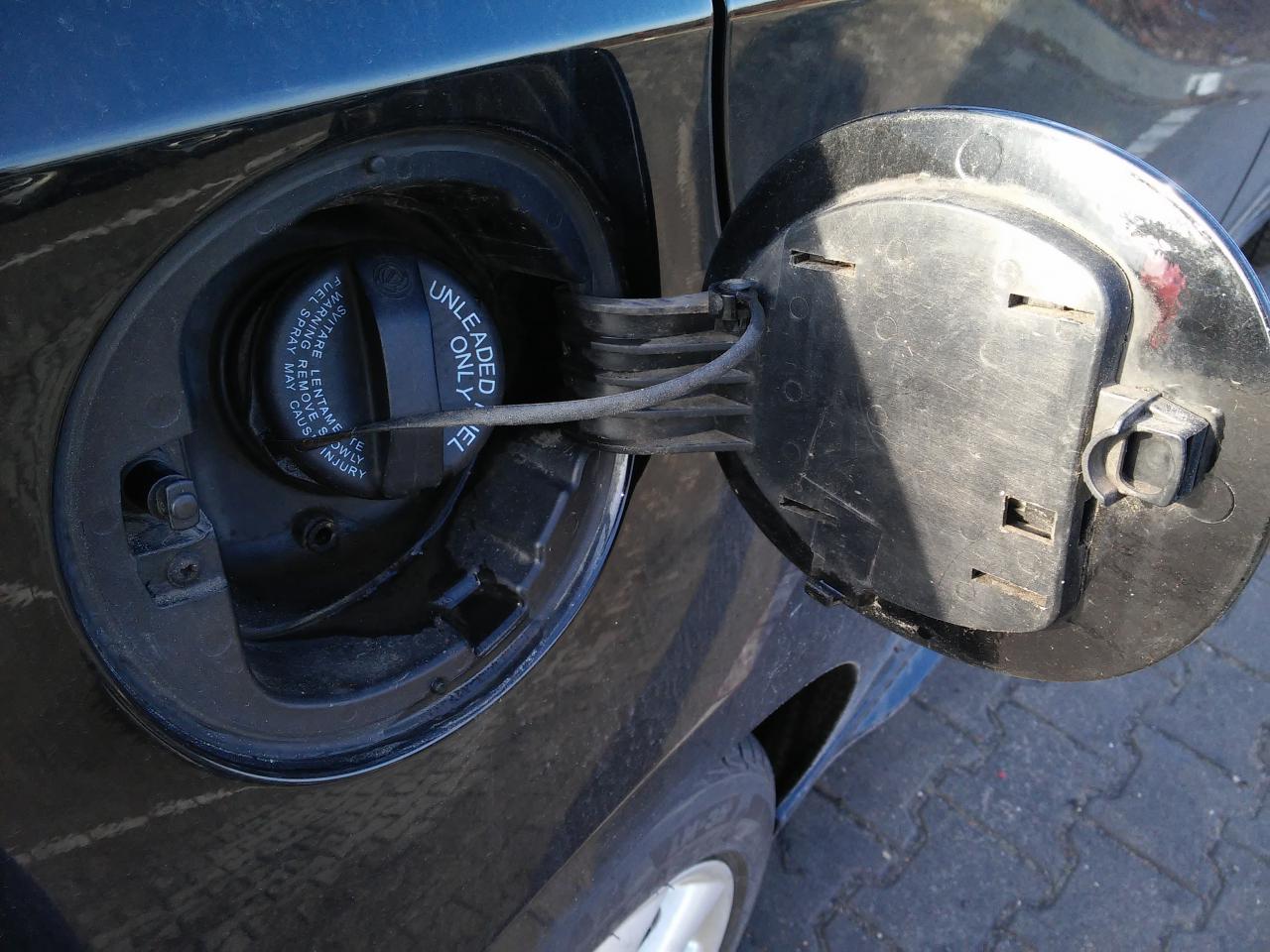

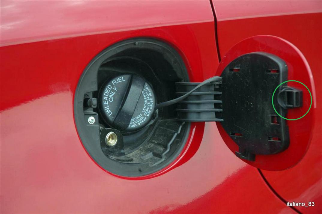

Jeśli ktoś ma problemy z niedomykającą klapką wlewu paliwa radzę skontrolować ten zatrzask - wyciera się plastik :eek:
attachment.php
Wystarczy podpiłować prowadnice ( u mnie akurat dolna haczyła) drobnym pilniczkiem i po problemie.

Którą prowadnicę przypiłować ? Dzisiaj dobre 20 minut męczyłem się z otwarciem... Potem był problem z zamknięciem ... tak jakby się ten zamek nie chciał docisnąć i zablokować ... W końcu po kilku próbach, niecenzuralnych słowach, udało się to zamknąć ..

Na zdjęciu widać że masz nieźle przytarte pod tym bolcem zamykającym więc na pewno w klapce musisz podpiłować doł, górną krawędź też trochę możesz. Najlepiej piłuj aż będzie luźno chodzić patrząc która strona haczy
