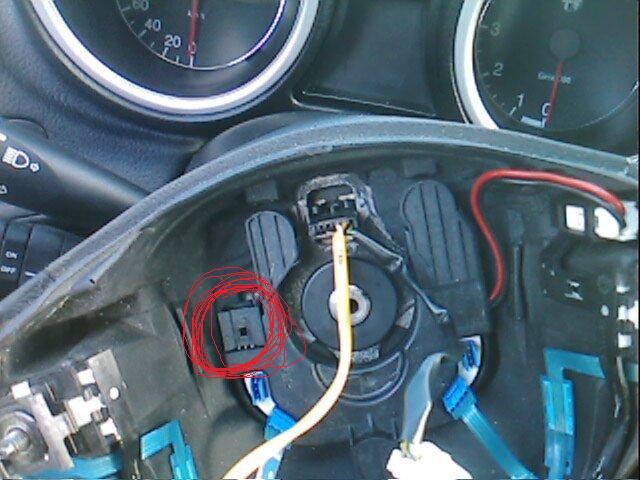

Witam,a wiec problem polega na tym ,ze chcialem zalozyc sobie kierownice z przyciskami,mam bose wiec na zdrowy rozsadek powinna takowa juz byc no ale nie ma.Podejrzewalem ,ze auto po wypadku mialo zmieniona kierownice, w serwisie po numerze vin tez powiedzieli ze powinna taka byc.wiec kupilem i chcialem dzis zmienic,no i zmienilem ale tylko wizualnie jest efekt,przyciski nie dzialaja gdyz nie bylo kabli aby podlaczyc do niebieskich wtyczek,z tasmy pod kierownica wychodzily dwa kabelki,jeden do poduszki drugi do wtyczki po prawej stronie,co musialbym zrobic aby ta kierownica spelniala swoja role,patrzylem na tasmy na allegro ale u wszystkich zauwazylem tylko te dwa kabelki,nic poza tym.czy powinny wychodzic jeszcze jakies dwa co podlaczyc mam do tych niebieskich przy kierownicy po prawej i lewej stronie?prosze o podpowiedz.
Z taśmy AB wychodzą dwa przewody. Jeden do poduszek i jest on brązowy, drugi - czarny z pinami - prowadzący do wkładki w kierownicy.
Ilość pinów w kostce z taśmy AB nie może być mniejsza niż ilość pinów we wkładce. Przyciski w kierownicy są po obu stronach niebieskimi kablami wciskane do wtyczek właśnie w tej wkładce.
Tak więc sprawdź czy w kierownicy której kupiłeś jest wkładka i podłączone do niej dwa niebieskie przewody od przycisków. Potem sprawdź ilość pinów w wyjściu wkładki i w kostce z taśmy AB.

witam kolego,dzieki za odpowiedz,a wiec pinow nie liczylem,ale jest cos takiego ze z tasmy mam te dwa kable jak napisales,oraz przy kierownicy ktora kupilem tez jest jeden wolny kabel,i jego zostawilem wolnego bo niemam gdzie go podlaczyc,i mam dwa wolne niebieskie wtyczki po kazdej ze stron ,wiec jakie jest rozwiazanie,dwie wtyczki a jedno wejscie,ktory kabel ma wlozyc?
Panowie ,zadnych pomyslow?
No i chyba kupa,bo z tasmy wychodzi kabel z dwoma pinami a z kierownicy sa 4 piny,ale co zauwazylem ze przy tasmie jest jeszcze kilka wejsc i sa w nich blaszki wiec moze mozna sie do nich podpiac?
Sprawdziłem dzisiaj swoje manetki które zostały mi jeszcze z 147 i czarny kabel wychodzący z taśmy AirBag ma 8 pinów. I wszystkie są wykorzystane bo idzie do nich 8 przewodów. Zrób zdjęcie bo bez tego ciężko się wypowiadać.
no wiec na pierwszej fotc z zaznaczonego miejsca wychodzi jeszcze kilka wolnych blaszek do ktorych moznaby podpiac kabelki w odpowiedniej wtyczce
na drugim mam gniazdo do ktorego moglbym poddlaczyc najmniej 4 kable a moze i 8 jak kolega wyzej napisal,niemam pewnosci,jest jakas mozliwosc podlaczenia tego gadzetu

bedzie pasowala,?do 2005roku,a czy bedzie duzy problem z pozostala instalacja do radia.a moze starczy sam ten kabel z tasmy do kierownicy z 8 pinami?i podlacze do swojej tasmy bo widialem ze sa tam wolne miejsca

Przyciski od radia masz podłączone we właściwe gniazda w siodełku. Siodełko jest oczywiście demontowane. Nie jest ani na zatrzaski ani śrubki, tylko ciasno osadzone. Łatwo je możesz wyjąć z kierownicy i sprawdzić piny. Będzie ich 8. I do wszystkich muszą być podłączone kabelki, chyba że klakson zasilisz bezpośrednio z taśmy AB wtedy odpadają Ci dwa piny idące do siodełka (w multifunkcji klakson jest zasilany z siodełka a w zwykłej bezpośrednio z taśmy AB, bo nie ma w nich siodełka).
Ile masz miejsc na przewody w swojej taśmie AB ciężko powiedzieć... nie widać tego na zdjęciu. Tak jak napisałem minimum 6 musisz pociągnąć, chyba że ogarniesz które idą do gniazd Selespeed to wtedy kolejne odpadną. Nie wygodniej kupić całą taśmę tak jak podrzucił przedmówca?

Witam po krotkiej przerwie,a wiec kupilem ta tasme z linku kolegi Belfer,wymienilem tasme,podlaczylem wszystkie kabelki,dodam ze rzeczywiscie po lewej stronie kierownicy bylo wejscie na 8pinow.(aha mialem juz uszykowane druciki do wymontowania radyjka)zalozylem kierownice,i sam bylem zdziwiony ze nic nie ulamalem ani nie podrapalem.Wszystko zalozone,kierownica ustawiona,i co ?po przekreceniu kluczyka dziala podswietlanie przyciskow na kierownicy ale zeby tego bylo malo wlanczam radyjko cisne guzik z plusikiem ,i co?i na wyswietlaczu radyjka cyferki ida w gore,cieszylem sie jak dziecko,wszystkie dzialaja,wniosek taki ze z radyjka juz kabelki wychodzily,i problem z wymontowniem radia itd mnie ominal.Wszystkim ktorzy udzielili sie w tym temacie wielkie dzieki:).pozdr

Po rozkręceniu kierownicy okazało się ,że z prawej stronu nie ma wsadzoenj jakiejś kostki, dwa niebieskie piny tesz są wolne po prawej i lewej stronie a na dodatek są ucięte jakieś kable czerwony i czarny. Co to może oznaczać?
Widać ewidentnie że ktoś wymienił Ci kierownicę na taką ze sterowaniem choć go fabrycznie nie było.
Zasilanie do klaksona idzie bezpośrednio z taśmy pod kierownicą a powinno z siodełka w multimedialnej kierownicy.
Ucięte kable to właśnie zasilanie klaksonu
Jeśli chcesz mieć sterowanie to niestety musisz wymienić i taśmę AB pod kierownicą i także całe siodełko, no chyba że dolutujesz kabelki do tych uciętych albo będziesz jeździł bez klaksonu
