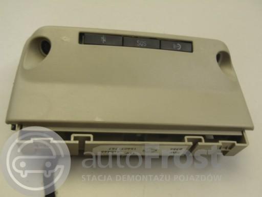

3. A tu taka ciekawsotka, wcześniej miałem moduł SOS, nie miałem pojecia, że istnieje schowek na okluary, jak tylko się dowiedziałem to zamówiłem i podmieniłem. Moduł SOS odkąd nie ma już ORI Nawigacji totalnie stracił sens.

Co to jest ten moduł SOS?

Jak masz wypadek to możesz przycisnąć przycisk SOS, on odrazu dzwoni na numer alarmowy i wysyła dane do operatora gdzie się znajduje. Tzn. wysyłał bo odkąd nie ma ori nawigacji to stał się bezużyteczny, w sumie to nie wiem czy to by jeszcze zadziałało w 2022?
Ten moduł działa też z Blue&Me, przynajmniej moje wersje bez navi go miały.
Poddałeś dobry pomysł z montażem schowka, chyba z niego skorzystam :)
