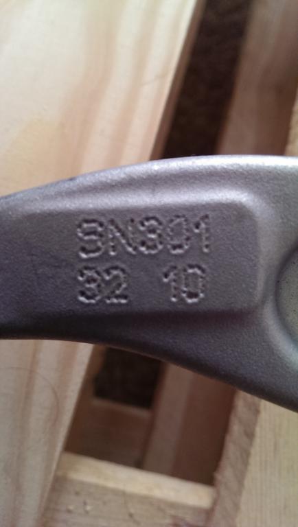

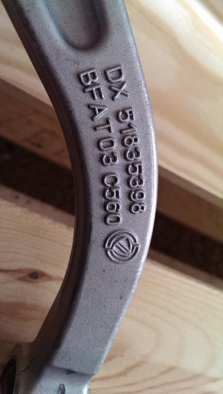

[159] jaki wahacz górny
1:10 to cienki, poliftowy.
1:6 to gruby, przedliftowy.

Z tego co ja pamiętam jest właśnie na odwrót, ja mam 2010r i zakładałem meyle o nr.
15-16 050 0021/HD
15-16 050 0020/HD
Po lifcie sworzeń ma mniejszą średnicę.

Oczywiście masz rację, mój błąd - za szybko sobie przeliczyłem ;)
1:6 to cienki, poliftowy.
1:10 to gruby, przedliftowy.
