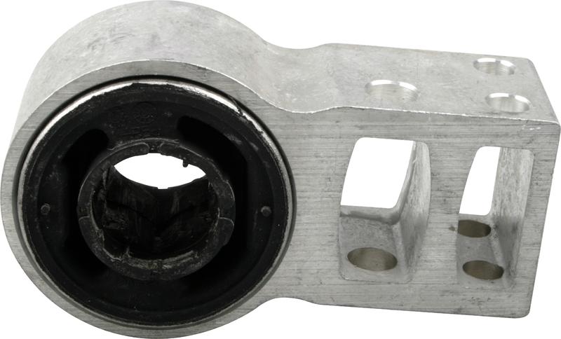

a jak ma się sprawa z wymianą tulei wahacza dolnego przód?
Trudna sprawa?
Pozdrawiam.
- Rafał
Której? Bo jedna jest osobnym elementem. Ale nie pamiętam która :P
obie :D
Zastanawiam się jednak czy to ma sens i czy nie lepiej zapodać nowy wahacz...
Chciałbym jednak wiedzieć jak wymienia się tuleje, czy obejdzie się bez prasy, czy dużo roboty z tym itp.
Pozdrawiam.
- Rafał
obie trzy? :P bo chyba w sumie to są 3szt?
Też miałem problem z jedną tuleją, ale w znanym i polecanym tutaj na forum warsztacie odradzili mi. Mówili, że próbowali kiedyś zdjąć tuleje ze starego wahacza i bardzo ciężko schodziły (nie mówiąc już o tym jaki byłby problem z założeniem nowych).
Naciągnąć raczej mnie chyba nie próbowali, bo i tak zawsze sam kupuję części, a wymiana całego wahacza pewnie taniej wychodzi niż ewentualne babranie się z tulejami.
Ostatecznie wymieniłem cały wahacz.
