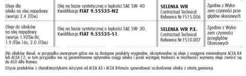

Instrukcja (dla mojego auta to akurat wydanie 08/2006) nie rozróżnia rodzaju silnika (1.9 czy 2.4) tylko mówi, że do diesli "Olej na bazie syntetycznej o lepkości SAE 5W-40, który przewyższa wymagania specyfikacji FIAT 9.55535-M2" i oryginał to SELENIA WR (która to chyba nie spełniała specyfikacji C3)
Ostatnia edycja:
Kolega twierdzi tak na podstawie instrukcji obsługi. Producent zmienił zalecenia.
Jeśli masz 2006r to na bank wyleciało toto z fabryki z 5w-40.
