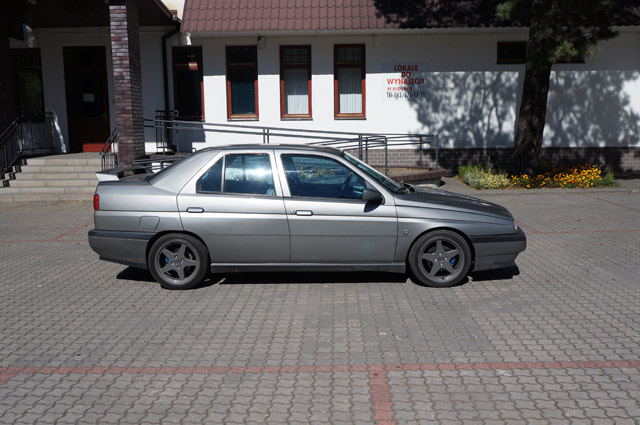

Na tym zdjęciu auto stoi na Eibachu Pro-Kit + Bilstein B6 + 205/45R16. W teorii ma to być zestaw na circa -30mm. W praktyce jest tak jak widzisz.
Nie miałem żadnych problemów w zimie. Nie było też problemów z krążenikami itp ALE w zimie jeżdżę na 205/50R15. Średnica kół jest ta sama więc wysokość auta się przez to nie zmienia.
Na zimowych oponach komfort jazdy był naprawdę bardzo dobry. Auto było twarde, ale nie betonowe. Na letnich zrobiło się jednak dużo twardziej bo opony (swoją drogą rewelacyjne Bridgestone RE002) mają BARDZO twardą ściankę boczną. Różnica jest w stosunku do zimowego ogumienia jest olbrzymia. Mimo to w mojej opinii auto ciągle nadaje się do normalnej, codziennej jazdy.
Czy jakiś gwint będzie twardszy czy nie zależy od co najmniej kilku czynników, często tak pozornie drobnych jak opony. Taki sam wpływ ma masa samochodu. U mnie np pełny bak paliwa (circa 60 litrów które siedzą ZA tylną osią) wyraźnie wpływa na komfort jazdy. To samo zawieszenie zanotowane w "gołym" 1,6 może się wyraźnie różnić od dobrze wyposażonego 2,0. Na koniec pamiętaj, że opinia jest jak dupa - każdy ma własną. To co dla mnie może być całkiem wygodne dla Ciebie nie musi.
