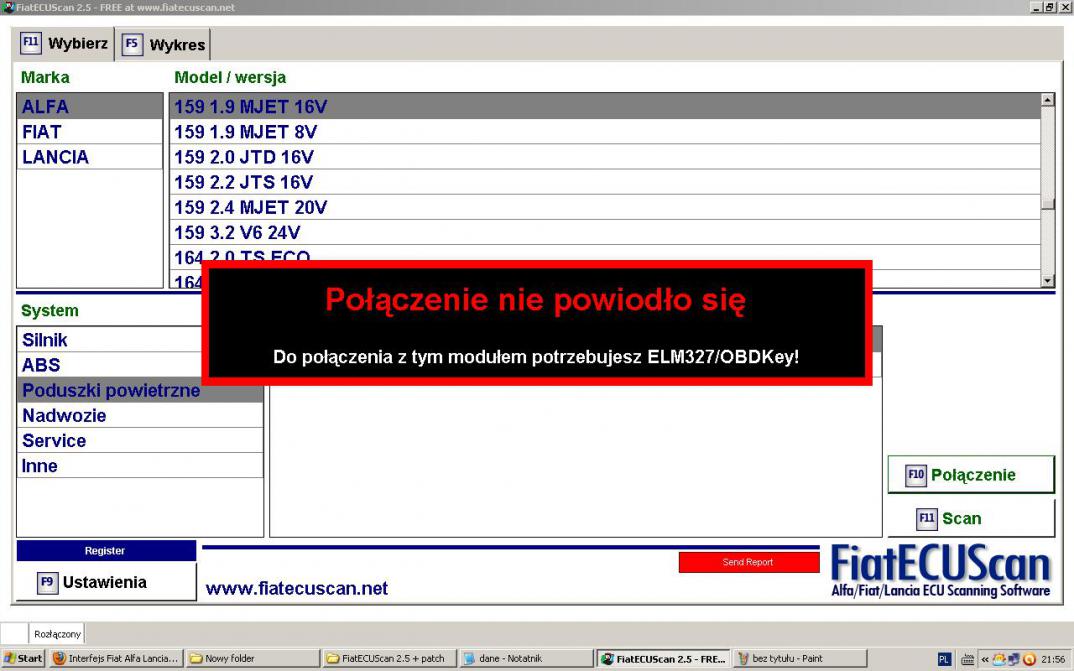

witam,
chcąc ustawić przebieg kolejnego przeglądu niechcący ustawiłem przebieg o 15tys większy i taki wyświetla na FIS-ie.
czy jest jakiś sposób aby zrobić korektę za pomocą ECU multiscan ?? czy trzeba dzwonić do ludzi od korekt licznika ??
w tej opcji gdzie to zmieniałem też jest tak napisane ale na bank ktoś się z takim nie fajnym zdarzeniem spotkał :)
pytanie czy ustawiając 999 999km po przejechaniu 2km wskoczy od początku i będzie można ustawić prawidłowy przebieg ? ktoś miał odwagę tak zmienić ??
Pisze niby ze taki myk nie dziala ale jak jest na prawde to nie wiem
Dodawalem sobie no ale nie az tyle :p
