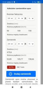

24,9mm różnicy
Czyli przechodzac na 235/40/19 mamy prawie 4 cm wyżej ale obniżając eibachem jest niecały 1cm wyżej. To w zimie chyba na 205/55/16 przy eibachu będzie troszkę tragedia
