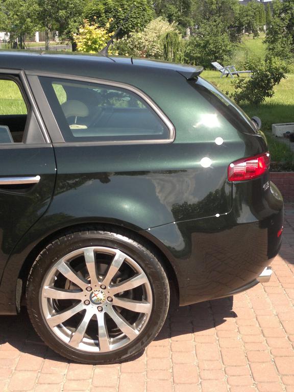

ja mam teraz założone takie 225/45 R18, od wczoraj także na eibachu ;) wcześniej miałem 235/45 R18 na seryjnym zawieszeniu. Przy porównaniu tych dwóch rozmiarów 225 na pewno mniej w koleinach rzuca, a równicy w komforcie nie ma żadnej :) A lukę w nadkolu też wypełnia dobrze nie rażąc dużym balonem. Pozdr Paweł
Mam takie same felgi od alces-a + guma 235/45/18 na seryjnych zawiasach :rolleyes: Bardzo ładne eleganckie felgi (nie krzykliwe). Nie polecam ich, jeżeli ktoś nie lubi długo się bawić z myciem auta(ilość szparek to masakra :( ).
Powiem tak, czyste alu lub srebrne wyglądają o niebo lepiej (powiększa wizualnie i kontrastuje z czarnym lakierem). Twój kolor (felg) niestety się trochę zlewa z budą auta - mi to osobiście przeszkadza :P
Ostatnia edycja:
Dla mnie znowu srebrne felgi są zbyt pospolite ;) Dlatego wpadł grafit. Na zdjęciach optycznie się zmniejszają, ale w realu widać że to pełnokrwista 18-nastka :D W dodatku na zdjęciach auto jest brudne, więc to też dużo znaczy :) Ale sam wzór felg chodził już za mną naprawdę długo... ;)
