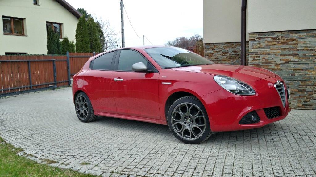

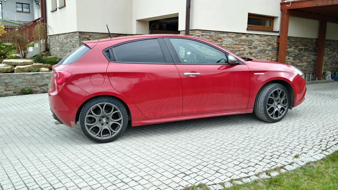

Witam drodzy forumowicze. Wplacilem zaliczke na Juliette, 1.4 170 KM w automacie, ale już myśle co by w niej zmienic. Stoi na alusach 17'', myślałem od razu żeby je zmienic :P Stoi na takich: http://allegro.pl/467-mgm-felgi-17-5x110-alfa-romeo-159-giulietta-i5192059941.html , a bardzo mi sie podobaja wasze alfy na tych alusach - http://allegro.pl/467-mbm-felgi-17-5x110-alfa-romeo-159-giulietta-i5538606013.html i tu moje pytanie wyglada tak: czy ma ktos z was na 17 calowych felgach to auto, szczerze jakos mam dziwne uczucie że to wieksze rozmiary, albo inaczej - kto ma to auto na tych felgach niech napisze z wklejonym zdjeciem czy to 17 czy 18 np. przepraszam za chaos w moim poscie ale szczerze 1 raz pisze cos na jakim kolwiek forum, pozdrawiam
jak masz felgi w tym wzorze w rozmiarze 17" to są zwykłe chińczyki/podróby! Ten wzór występuje oryginalnie tylko w 18"
Na zdjęciu są oryginalne 17" OE 156095144, a te które byś chciał występują w oryginale tylko 18" OE 156095000

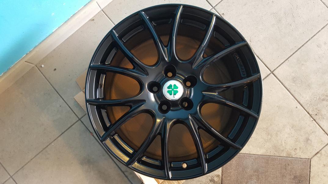

Rozumiem, zauważyłeś jakieś negatywne konsekwencje dystansów? Typu łożyska padające itp.? A co sądzisz o takim wzorze i kolorze? Nie pogryzie się z antracytem i julka?

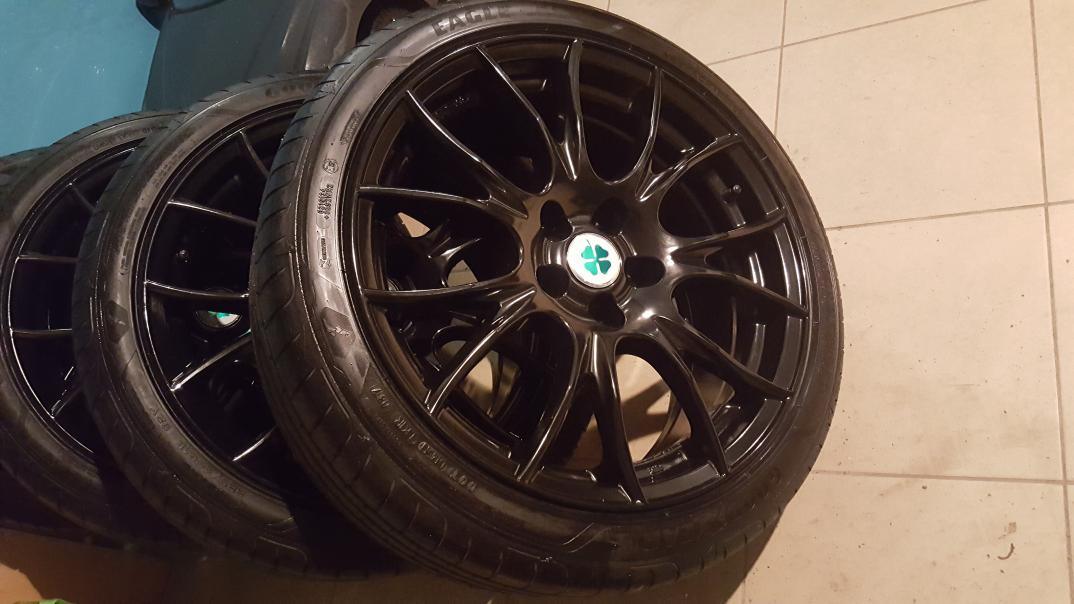

W jakich granicach musi być et żeby 19 tomasona weszła bez problemów przy oponie 225? Zacznę szukać 19' w rozstawie 5x112 bo o te łatwiej - modele tn1 i tn9 wchodzą w grę, do tego powiedz mi proszę jaki dystans szeroki władować żeby to wszystko wpakować z "przyjemnością"? :) Myślałem o 23mm.
Czyli podsumowując - dystans + 19 cali + opona 225mm (Ew. 235mm) wysokości 35-40 - pytanie o et by to grało nawet na dużych dziurach.
Tomason TN1 19"x8,5" ET30 z oponą 235/35/19 w Giulietcie raczej nie przyjmie już żadnego dystansu bez rolowania nadkoli, chyba że dałbyś jakąś oponę w naciągu np 205/35/19...
w 159 przy tych kołach z przodu wszedł dystans 6mm (ze względu na BREMBO) i moim zdaniem to był kres możliwości, z tyłu nie sprawdzałem
jak chcesz wyjść szerzej, będziesz musiał pożyczyć maszynkę i zrolować nadkola, w sumie nie drogi interes, ale czy jest sens nie moja sprawa, może lubisz notorycznie upaprane boki auta :D
reszte parametrów możesz sobie obliczać na willtheyfit.com - jako bazę możesz przyjąć to co napisałem wyżej
Sprawdź na stronie producenta szerokosc i et tych tomasonow i porównaj je do moich w willtheyfit.com, jak nie beda bardziej wystawaly niz te 6mm to sie wszystko zmiesci napewno
