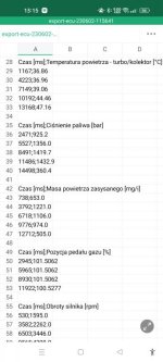

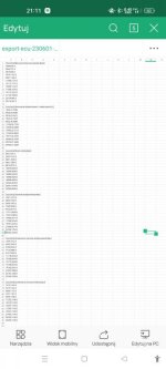

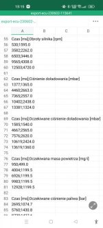

Kręci normalnie, lecz powyżej 3 tys obrotów zaczyna dymić i odcina turbo.
Gdy się jedzie z pedałem w podłogę, lecz gdy płynnie dodaje się gazu jedzie normalnie i nie odcina tak że po chwili tylko wtedy mogę przejechać znacznie większy dystans
Wtedy Auto kręci się max do 2tys obrotów.
Zero błędów w komputerze.
Wystarczy że zgaszę auto i od razu odpalę i mogę jechać dalej i kręci normalnie aż nie odetnie znów...
Ekologia off EGR klapy dpf
W załączniku dwa zrobione logi fakt faktem przez telefon ale na razie nie miałem jak przez kabel
Zapomniałem dodać jeżdżąc do 3tys obrotów jeździ normalnie i nic nie odcina i mógłbym tak jeździć cały dzień bez żadnego ale

Wygląda na to, że przy okazji wyprogramowania zaworu czy filtra została usunięta tablica błędów.
Udaj się do tunera, aby ją przywrócić i myślę, że to pomoże w diagnostyce.
Logi w tej formie do niczego się nie nadają.
Akurat robił to znany Robert z alfą softu i nie wiem co jest
Ale chyba będę musiał podjechać do tunera i sprawdzić o co chodzi...
