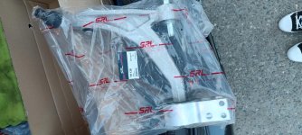

Tak sobie patrzylem w historię i w 2018 wymieniałem wahacz dolny prawy właśnie na SRL i koło pasowe na Dayco. Wahacz jest w dobrym stanie tylko zerwała się guma na silent błocku na tym dolnym łączniku czy jak to nazwać(są dwa górny i dolny) ale postanowiłem wymienić cały wahacz. Po wymianie napisze jaki jest stan starego. Koło pasowe trzyma się do dziś pomimo tego, że są różne opinie odnośnie kół Dayco
Ostatnia edycja:
Dziś po 2 miesiącach dopiero wymieniłem wahacz i tak. Stary SRL wytrzymał jakieś 5 lat i osłona sworznia była uszkodzona i sworzeń trochę zatarty, tuleja trochę pęknięta, a więc dobrze, że zdecydowałem się na wymianę całego. U mnie akurat dolne sprawdzają się tanie z racji niskich przebiegów więc myślę(mam nadzieję), że ten da radę kolejne 5 lat i może doczeka już nowego właściciela?????? chociaż czy ja wiem? Za bardzo kocham tą Alfę więc może będzie miała dożywocie wmoich rękach jako 2 właściciela? Zobaczymy. Jak narazie żadna nowa Alfa jakoś mnie nie urzekła.
