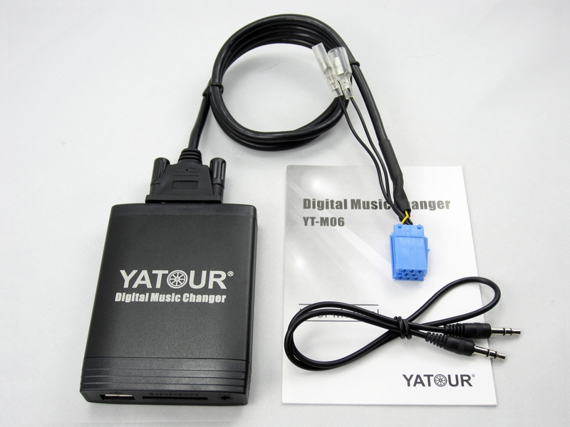

Mam radio Cd z Navi i rzekome mp3, którę nie odtwarza. Kupiłem sobie na prezent zmieniarke Yatour i podłączyłem tak jak zalecano. Generalnie działa, ale jak działa to już jest jakaś porażka. Gdy podłączam kabel jackjack do tel, pojawiała sie powtarzający dźwięk, jakby przechodziły jakieś fale przez głośniki minimalnym piszczeniem, które wzmacniają się wraz z głośnościa, choć nie zawsze są o takim samym natężeniu, raz są ciszej raz głośniej. Druga sprawa to pierdzące basy. Po prostu głośniki wydaja takie odgłosy przy niskich dźwiękach jakby się miały za chwile rozlecieć. Podpiąłem pendrive z folderami z muzyką, odpiąłem kabel. Szumienie fal troche jakby osłabło i nie jest tak odczuwalne, za to pierdzące basy zostałay, choć co ciekawe, nie przy każdym utworze takie pierdzenie występuję. Przy płytach CD i przy muzyce z radia takich efektów po prostu w ogóle nie ma. Wszystko jest ok. Co to może być Panowie??
Gdzies bylo na ten temat chodzi chyba o jakosc mp3 powinna byc nizsza
Ostatnia edycja:
Jakość mp3 powinna być niższa?? Toż mp3 to niska jakość. Z mp4 albo z wma na mp3 to jest zejście z jakości. Mam zjeść na midi? :D
[MENTION=65625]Grzeniu159[/MENTION] - a czy luźne kabelki od kostki połączyłeś ze sobą?
te w przezroczystych koszulkach...
Co do MP3 - ja jak używałem zmieniarkę mp3, to pakowałem mp3 @320kbps. I nie było problemów.
Jedynie dłuższe utwory chwilę się wczytywały (np. audycje godzinne...).
Sprawdź jeszcze na innej karcie pamięci/dysku usb.
Dobrze jest zrobić format pamięci, i wrzucać pliki wg instrukcji (do odpowiednich katalogów). Używając TotalCommander masz pewność, że pliki wgrają się chronologicznie (wg nazwy = wg wcześniej przygotowanej numeracji -> każdy utwór zaczyna się on trzycyfrowej kolejnej numeracji).
Ja stosowałem taki zabieg i nie miałem nigdy problemów. Używałem 16GB karty pamięci o jakiejś niskiej prędkości (klasy 4?).
ha, ale tych kabelków o których piszesz nie podłączyłem. Sądziłem że są one do jeszcze czegoś, czego ja nie ma w zestawie. Myślisz że to rozwiąże sprawe??
