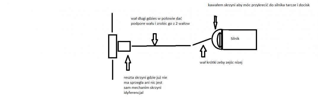

To silnik 1.8 z vw odpada jak z skrzynia jest taki klops równie dobrze można przerobić skrzynię od alfy czy też innej z przednim napędem. Wiem że ktoś zrobił mazde rx 8 właśnie z silnikiem 1.8 z vw może dopasował jakąś skrzynię. To silnik sr20 jest mało opłacalny dobrym kojarzyłem. A przyszedł mi jeszcze pomysł do głowy tego typu aby obrócić silnik od fiata czyli ułożenie wydłużone odpiąć skrzynię i do koła zamachwego przykręcic wał a skrzynię dać do tyłu i mieć ja przy tylnej osi tylko jak to wykonać żeby działało sprzęgło? W sumie to docisk też by musiał być przy skrzyni czyli wał przykręcic do wału z silnika. Tylko jak to wpłynie na obroty silnika? Wiem że jakaś starsza alfa ma takie rozwiązanie seryjnie ale nie wiem dokładnie jak to jest rozwiązane bo nie widziałem tego na oczy wiem tylko że coś takiego było i to by mogło być fajne rozwiązanie:-D

Jak bym chciał zmieniać samochód to kupił bym sobie mazde rx 8. A nie chce bo chce mieć coś innego. Wracając do tematu to wie ktoś jak wpłynie przesunięcie koła zamachowego do tyłu? Nie sprawi to jakiś wibracji i nie spowoduje że silnik się rozleci? Bo pomysł który przyszedł mi do głowy wydaje się dość mało skomplikowany wymaga tylko dokładnego przemyślenia. I worka pieniędzy ;-)
