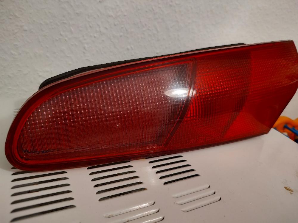

Tylne lampy w klapie, powiedziały tez po pierwszych większych mrozach papa...[emoji26] popękały już na amen w miejscu świateł wstecznych...gdyby ktoś coś wiedział/miał jakieś na handel to jestem zainteresowany.

Powodzenia z lampami! Jak znajdziesz jakieś to regeneruj i lakieruj potem bezbarwnym z pistoletu, porządnie gruba warstwa. Starczy na długo.
Muszę pokopać u siebie ale chyba mam zapas tylnych lamp.

Udało sie upolować lampy tylne w klapę, niestety obie od strony pasażera. Jednak biorąc pod uwagę jaki jest to deficytowy towar, wziąłem obie. Są w stanie niemal fabrycznym. Dzisiaj doszła jedna, na drugą czekam. Nadal szukam lampy od strony kierowcy.
