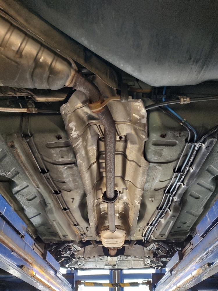

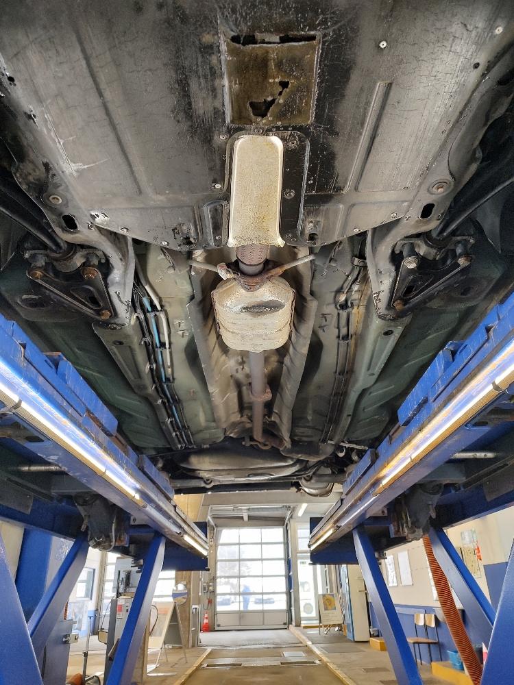

Czas leci, na LPG zrobione już ponad 10k km, więc nadszedł czas na zalegalizowanie instalacji i wbicie jej w dowód rejestracyjny[emoji1][emoji6]. Jako, ze instalacja robiona w PL a auto zarejestrowane w DE, to nie obeszło się bez małych problemów.

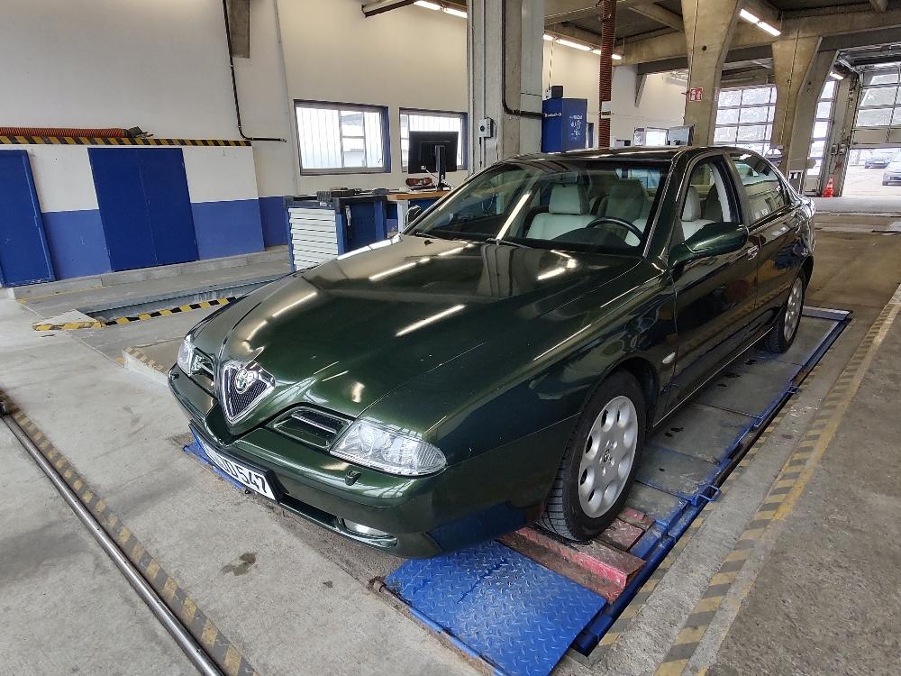

Pierwszy raz podjechałem na TÜV 2-go lutego.
Przygotowałem dokumenty: protokół montażu oraz tzw. Abgasgutachten, listę zamontowanych części wraz z numerami i homologacją- wszystko w języku niemieckim. Dokumenty wysłał mi gazownik do Niemiec, parę tygodni po montażu. Tutaj wszystko było jeszcze ok...
Zostawiłem auto i poszedłem do domu. Następnego dnia, zadzwoniła miła pani, i oznajmiła, że niestety kilka rzeczy uniemożliwia pozytywny wynik badania.
[emoji26]
Po pierwsze- przewód gazowy ze zbiornika jest poprowadzony tak, że grozi zgnieceniem przez elementy zawieszenia. Po drugie- montaż przewodu pod autem jest niewłaściwy- odstępy między mocowaniami mogą wynosić max 25 cm. Po trzecie same mocowania muszą być przynitowane do podwozia, a nie wkręcone blachowkręty.
Na szczęście nie zdyskwalifikowało to auta przed przeprowadzeniem pełnego badania i kontroli dokumentów i montażu pod maską.
No i zaczęło się szukanie warsztatu który ogarnie w.w usterki. Jakimś cudem znalazłem warsztat u mnie w mieście, który ogarnia instalacje BRC. Zadzwoniłem i umówiłem się na termin. Jak się okazało, szef warsztatu to Włoch. Sam ma 156 Gta, a co najlepsze, pracował kiedyś przy wyścigach WTCC i składał dwulitrówki do nich...Trochę mi po opowiadał o tym- super gość. Zostawiłem mu auto i po weekendzie odebrałem.
Dzisiaj pojechałem na ponowny przegląd, który okazał się pozytywny. Wszystko gra, więc mogę wbić gaz do dowodu rej.

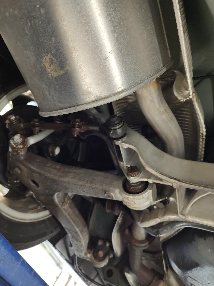

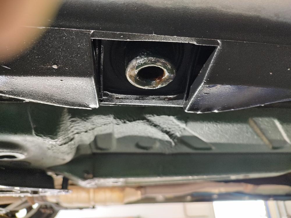

Przy okazji zrobiłem kilka fotek podwozia- jestem zadowolony- żadnych ognisk rudej, mocowania lewarka zdrowe...ufff...
Wysłane z mojego motorola edge 20 przy użyciu Tapatalka
Rdza na mocowaniach nie idzie od tego miejsca na zdjęciu :lol:
Ale pojawia się albo wewnątrz progu (najczęściej) albo pomiędzy prostokątną blachą grzyba (jego podstawka) a samym progiem. Tam jest kanapka, blacha na blachę i między nimi koroduje. U mnie też było pięknie. Ale w jednym miejscu na narożniku tej blaszki gdzyba było trochę rudego. Chciałem to wyczyścić ale mając świadomość że to niewiele da postanowiłem go odciąć. No i pod jednym było już szaleństwo rudej....... a z zewnątrz było tak pięknie :)
dlatego jak komuś wychodzi na zewnątrz to jest po ptakach.
Na szczęście da się tam zajrzeć. Progi są otwarte od strony kół. Można tam zajrzeć.
