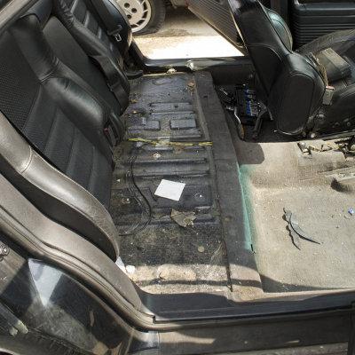

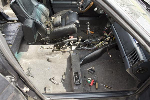

Dawno mnie nie było, ale to nie znaczy że nic nie robię przy Belli :) Krótka sesja z prac we wnętrzu.

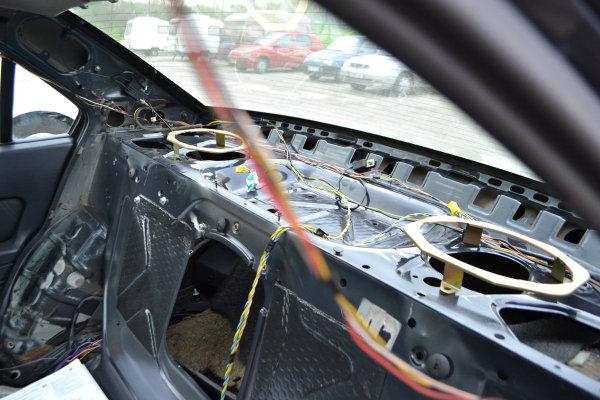

Prawię całe wnętrze wyleciało z samochodu, dzięki temu usunąłem tonę odklejającej się taśmy izolacyjnej, trochę wkrętów i innych druciarstw poprzedniego właściciela.

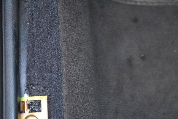

Przy rozbieraniu tyłu wyszło że Bella miała dość poważny incydent. Z zewnątrz wyglądało jak by tylko błotnik dostał, ale niestety pod tapicerką cała blacha przy nadkolu i słupku jest pogięta. Tragedii nie ma, prawdopodobne że jakiś rzeźnik na siłę coś robił i powyginał, do tego jakiś "mechanik" zostawił kluczę i nakrętki na kielichu.

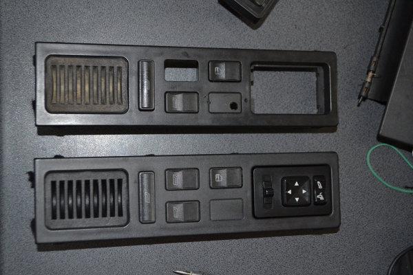

Wymieniłem cały centralny panel, ma lekko inny odcień (wersja z przed fl) lecz nie jest podziurawiony :) Do tego rozebrałem cały panel podsufitki. Podklejiłem wszytkie przyciski taśmą dwustronną żeby nie drżały podczas jazdy, oraz uzupełniłem przepalone żarówki.
Mała rzecz, a cieszy :)
Przed i po praniu (gąbka i woda z płynem uniwersalnym), jeszcze trzeba będzie poprawić karcherem żeby uzyskać jeszcze lepszy efekt.
Teraz już powoli wszytko składam.

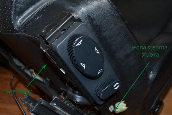

Więc tak zaczynamy od zdemontowania plastiku który jest zamontowany na 3 śrubki i plastikowy zatrzep, który znajduje się zaraz przy środkowej śrubce.
Trzeba też pamiętać o kablu który idzie do przycisku podgrzewania foteli.

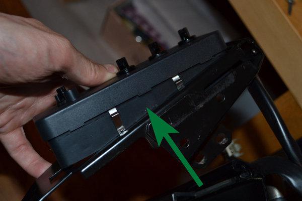

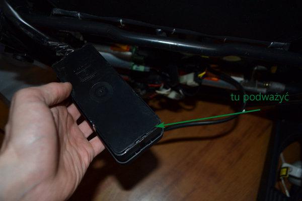

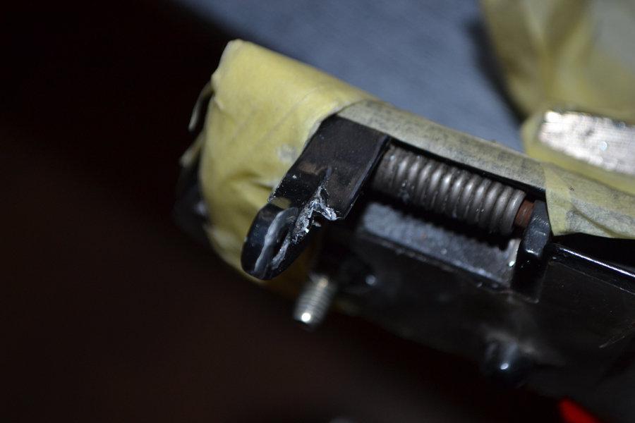

Po zdemontowaniu maskownicy ukazuje się moduł sterowania. Żeby wydostać moduł z metalowej obudowy trzeba ją odkręcić od fotela, trzyma się ona na 3 śrubkach. Jeszcze przed odkręceniem ściągamy przyciski lekko je podważając, trzeba uważać żeby nie wkładać śrubokręta przy podważaniu zbyt "głeboko" bo można ułamać plastiki które trzymają przyciski.
Następnie wyciągamy moduł, trzeba użyć trochę siły lecz z umiarem. Następnie ściągamy metalową obudowę z kabla żeby nam nie przeszkadzała.

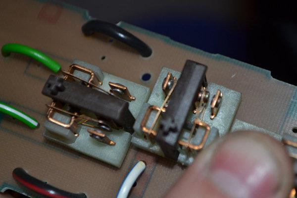

Teraz jak na zdjęciu podważamy klapkę od przeciwnej strony niż kabel.

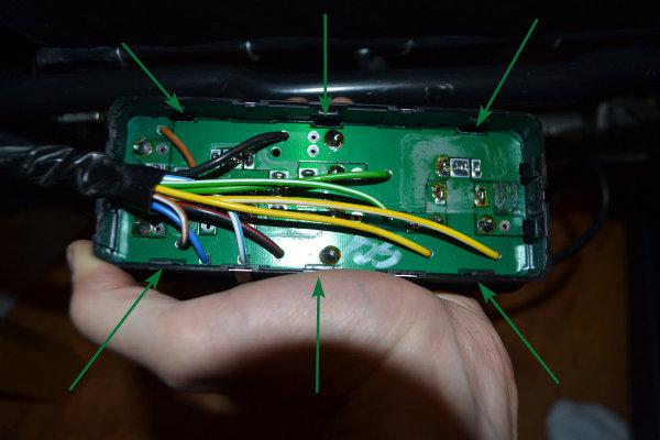

Ukazuje nam się płytka którą podważamy z jednej lub drugiej strony we wskazanych miejscach.
Teraz pozostało tylko przeczyścić styki. Czyszcząc je z obydwu stron. Ja użyłem do tego celu papieru P400. Składając go na pół tak żeby mieć z obu dwóch stron powierzchnie ścierną przecieramy styki.
Efekt jak widać bardzo dobry, styki czyste wiec powinno wszytko działać. Teraz dla świętego spokoju można oczyścić styki preparatem do elektroniki, ja użyłem alkoholu izopropylowego (IPA) w sprayu .
Teraz wystarczy złożyć wszytko w odwrotnej kolejności. Tu przyda się trochę cierpliwości przy wkładaniu układu scalonego do obudowy, ponieważ trzeba sobie trafić brązowymi plastikami które sa przy stykach w plastiki które trzymają przycisk. Ale gdy zachowuje się spokój to od razu wskakują na swoje miejsce :)

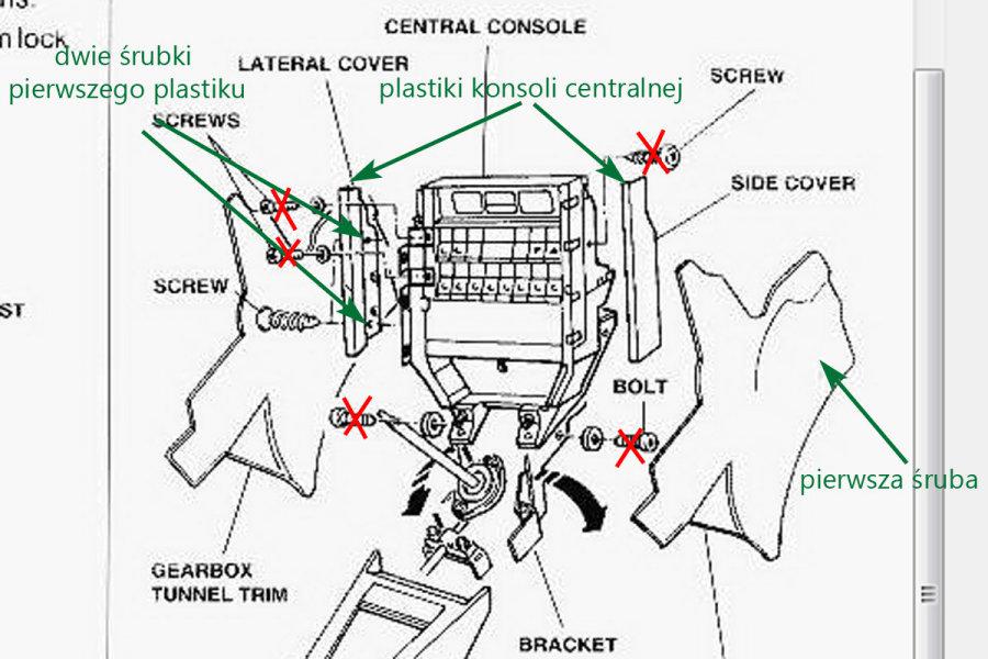

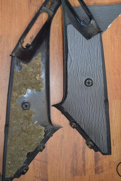

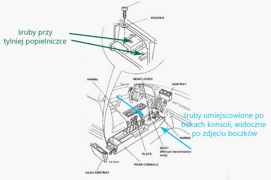

Ściąganie konsoli jest trochę czasochłonne, bo trzeba zdemontować welurowe boczki, a od strony kierowcy jest to cholernie ciężkie beż demontażu fotela bądź pedału gazu. Ale jest możliwe ale wymaga dużo cierpliwości i gimnastyki pod kierownicą :D Jest też możliwość użycia śrubokręta z kolankiem, ale nie wiem jak chude ręce byś musiał mieć żeby tym operować w środku tunelu

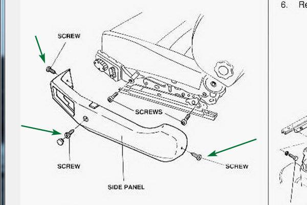

Zaczynamy od nieszczęsnych welurowych boczków. Należy zdemontować plastiki konsoli centralnej, jeden się trzyma na dwie śrubki, drugi trzyma się na plastikowych zatrzaskach, u mnie schodził bardzo łatwo, oby dwa plastiki trzeba ciągnąc w tył pojazdu. Teraz welurowe boczki które trzymają się na dwóch śrubach, jedna jak na schemacie, a druga jest pod fotelem, trzymające plastikowe ucho. Przy demontażu trzeba uważać żeby ich nie połamać, są dość delikatne. najlepiej ciągnąc je delikatnie od dołu. Gorzej jest od strony kierowcy bo pedał gazu blokuje całkowicie dostęp i niestety trzeba się sporo nagimnastykować.
a>
Następnie demontaż mieszka, panelu sterowania szyb i tylnej popielniczki (odłączyć kabel od tylnej zapalniczki jeśli takowy jest). Teraz jesteśmy gotowy do zdemontowania konsoli, odkręcamy śruby zaznaczone na schemacie, zaciągamy ręczny na max, wrzucamy na luz (lub na 2 już nie pamiętam) i możemy podnosić panel. Lekko do przodu samochodu i do góry.
I mamy zdemontowaną konsole, lecz tobie bym radził na początek odkręcić śruby przy popielniczce i pociągnąć konsole lekko do góry, jak pendrive leży koło ścianki konsoli to wpadnie pod fotel, a z stamtąd będzie go na pewno łatwiej wyciągnąć. Jeszcze też możesz wyciągnąć panel sterowania szyb i pojemniczek który jest zaraz obok i pogrzebać ręką. Bo demontaż boczków i potem zakładanie ich jest pracochłonne i ciężkie. Mam nadzieję że pomogłem.

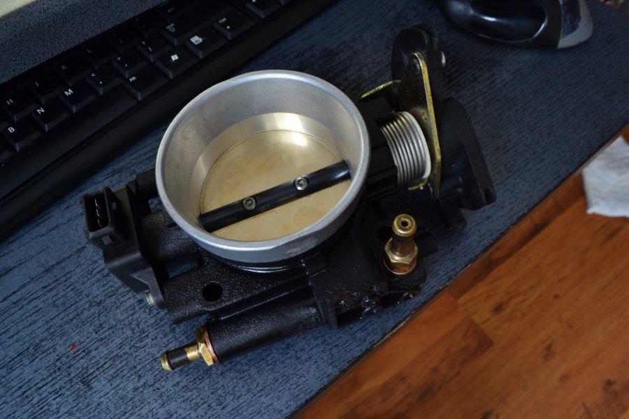

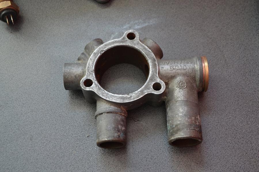

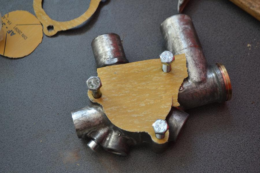

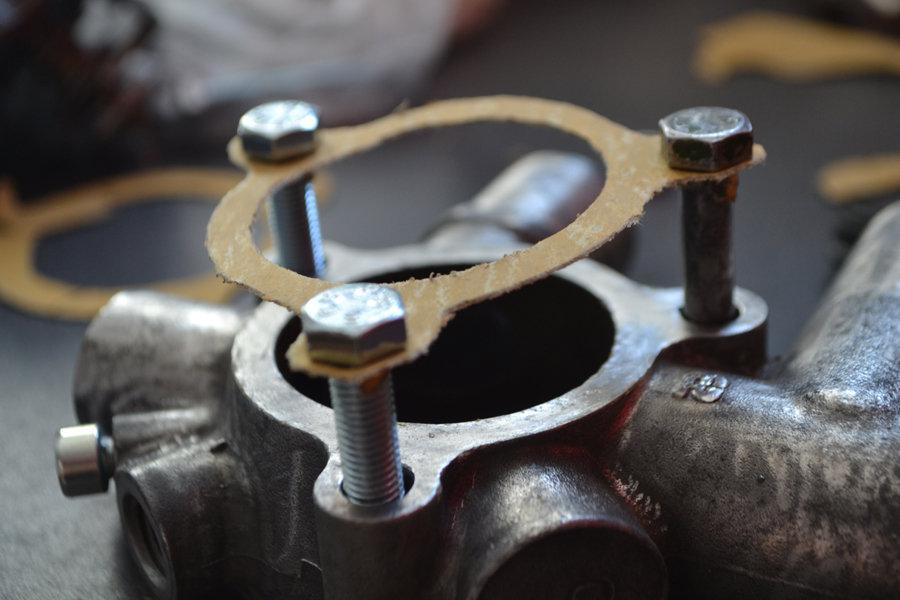

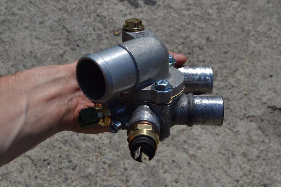

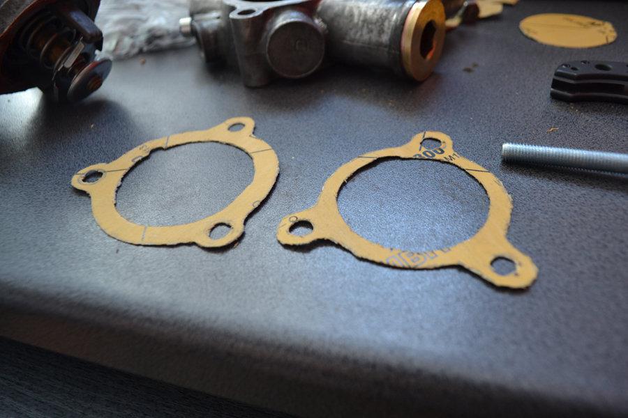

Na początek termostat:

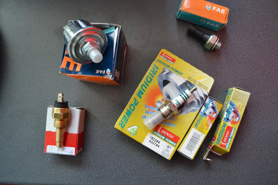

Świece i czujnik ciśnienia(zwykły) jak na razie czekają.

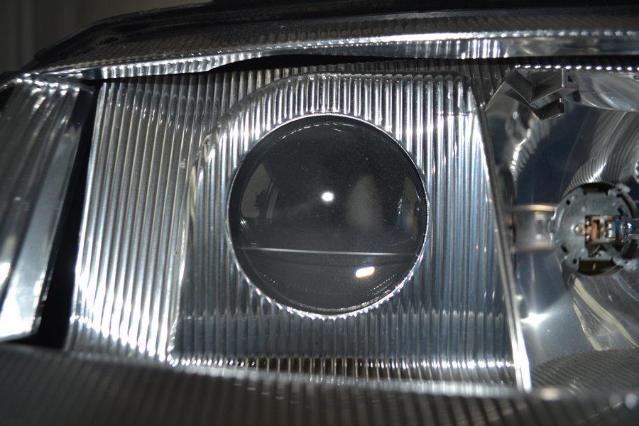

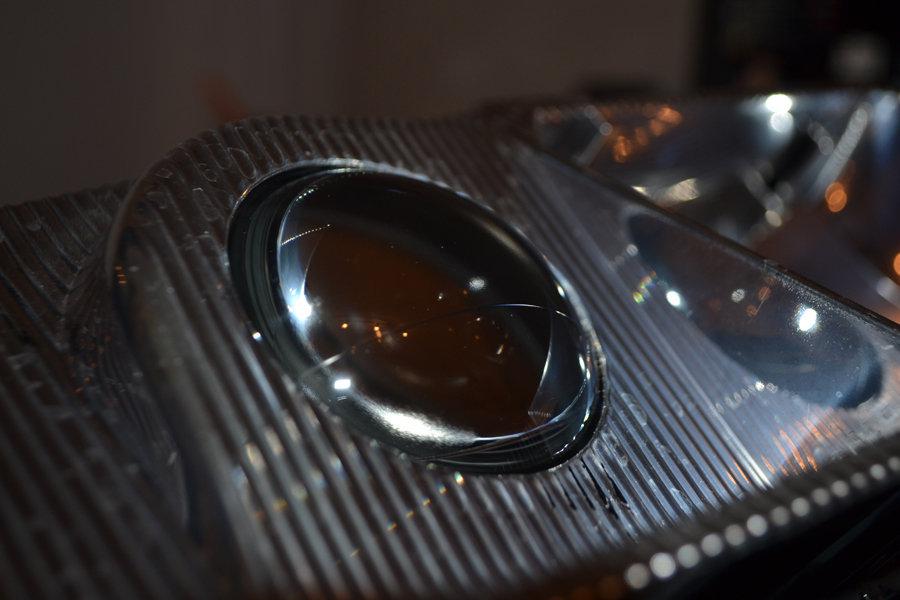

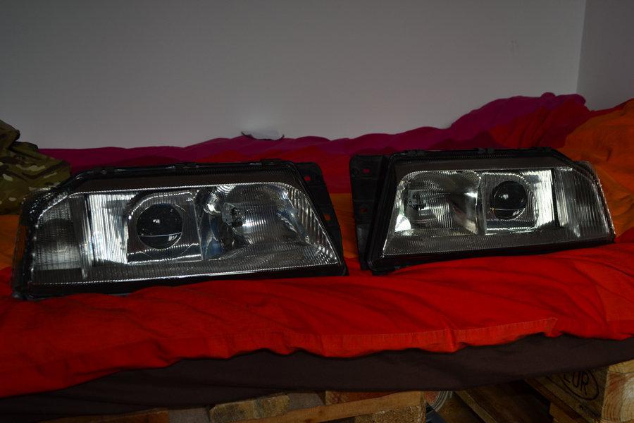

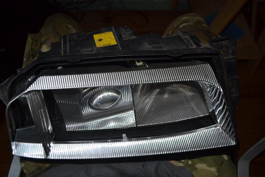

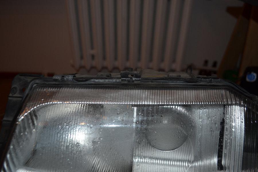

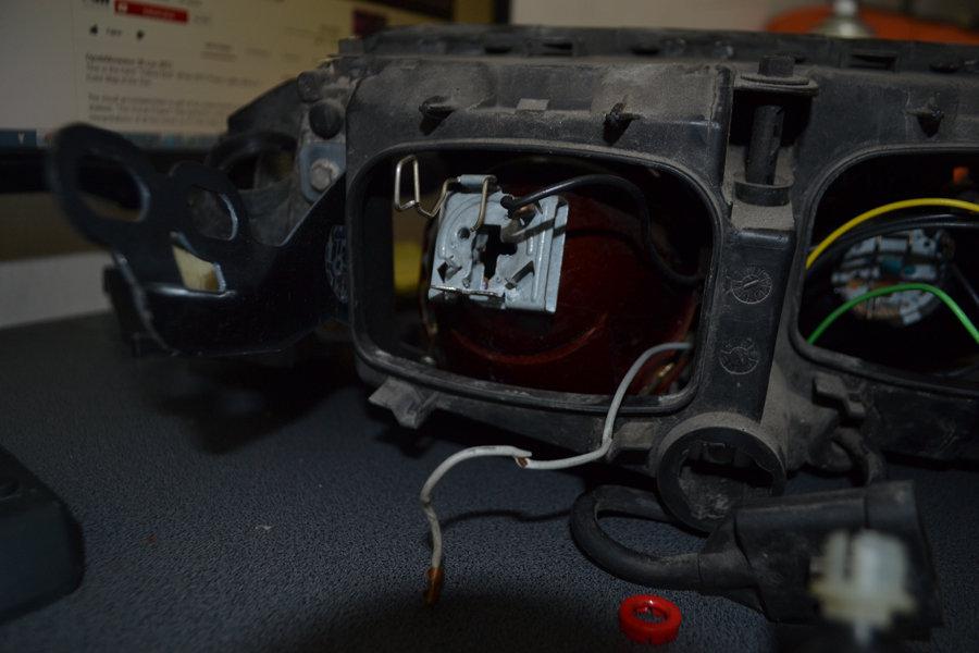

Po jedym deszczowym dniu zauważyłem parowanie jednego reflektora wiec zabrałem się od razu za przeczyszczenie obydwu.
Przed:
Po:
Ślady po wodzie widoczne tylko z bliska, a ścierać bym tego nie radził bo bardzo łatwo naruszyć tą srebrną warstwę . Lustro świateł długich udało mi się wyczyścić bardzo dobrze nie pozostawiając śladów wody.
Oczywiście idealnie nie jest, bo szkła już mają swoje wady, ale po teście jeszcze z nowymi żarówkami efekt zadowalający+reflektor nie paruje.

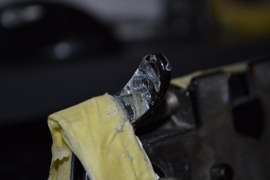

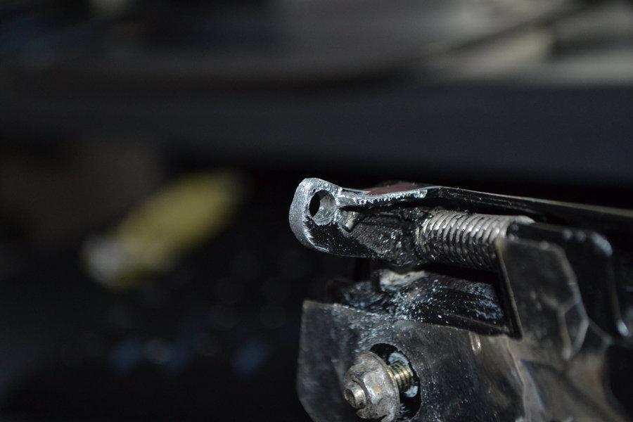

Operacja klamki kierowcy:

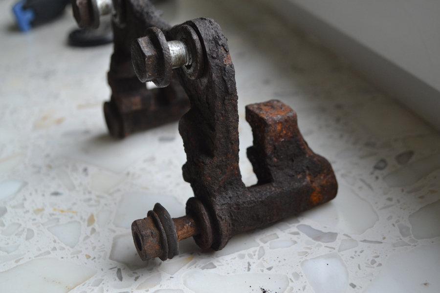

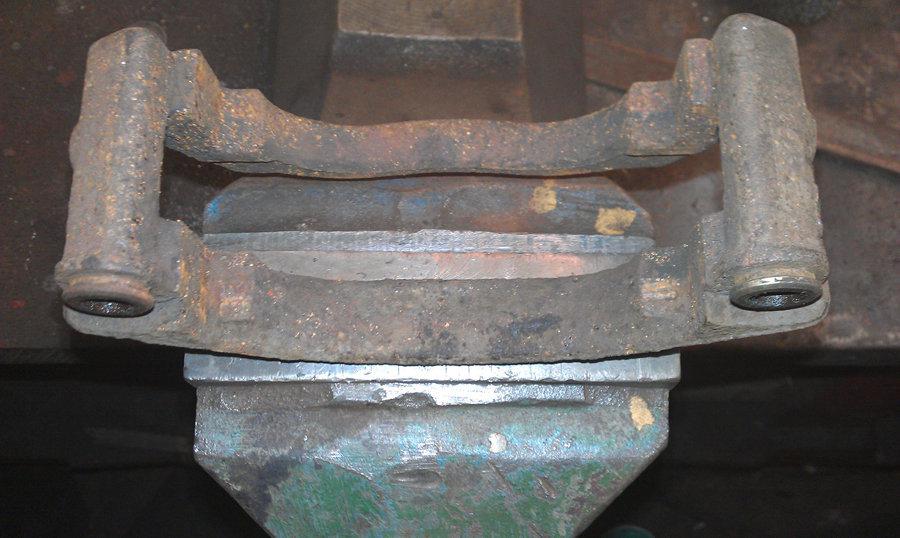

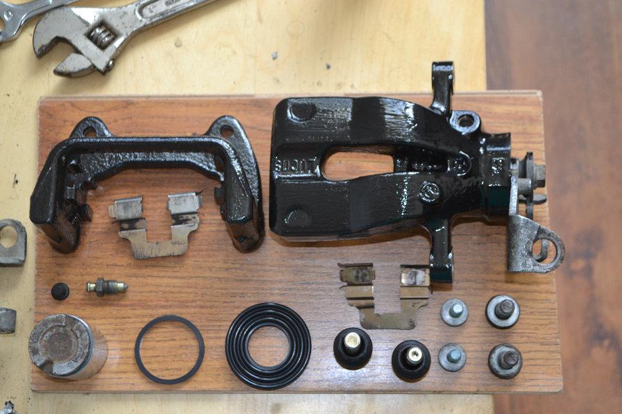

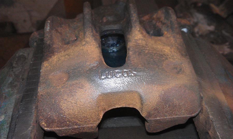

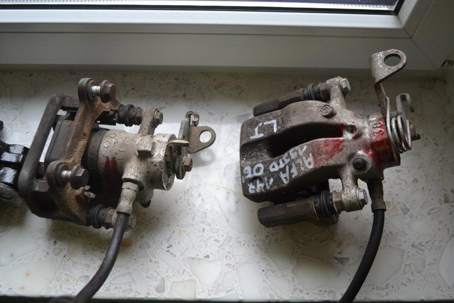

Hamulce, tył został zastąpiony hamulcami ze 147, a przód zregenerowany.

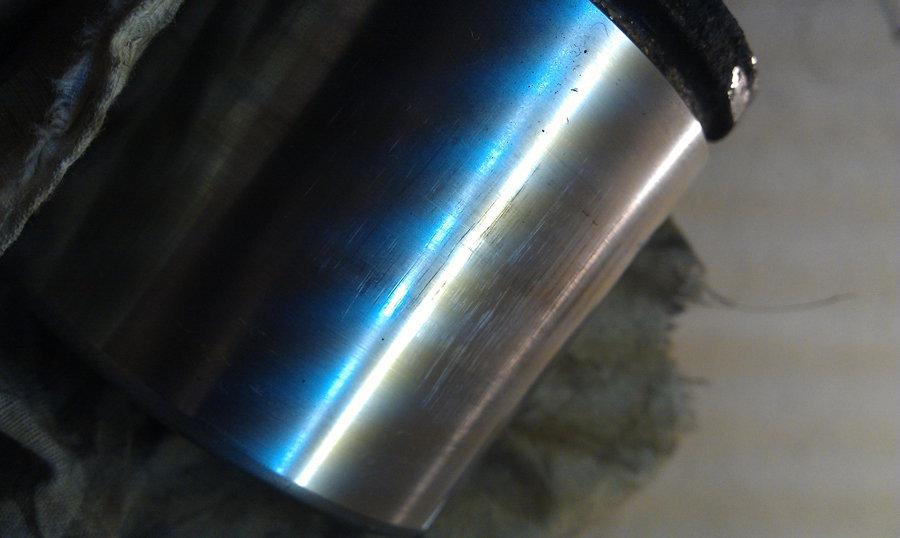

Stare jarzmo tył.:
Wymieniłem tylko gumową osłone cylinderka, reszta była w bardzo dobrym stanie.
Hamulce przód:
Stary płyn hamulcowy:

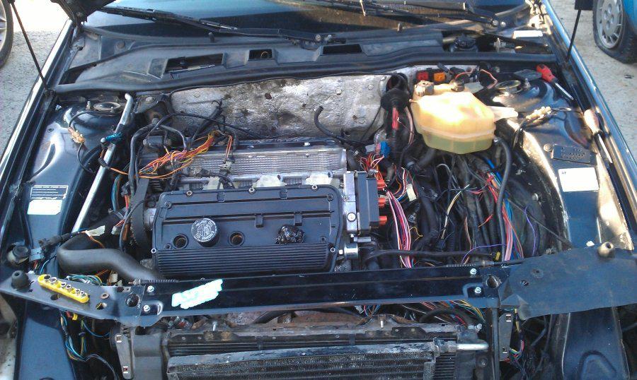

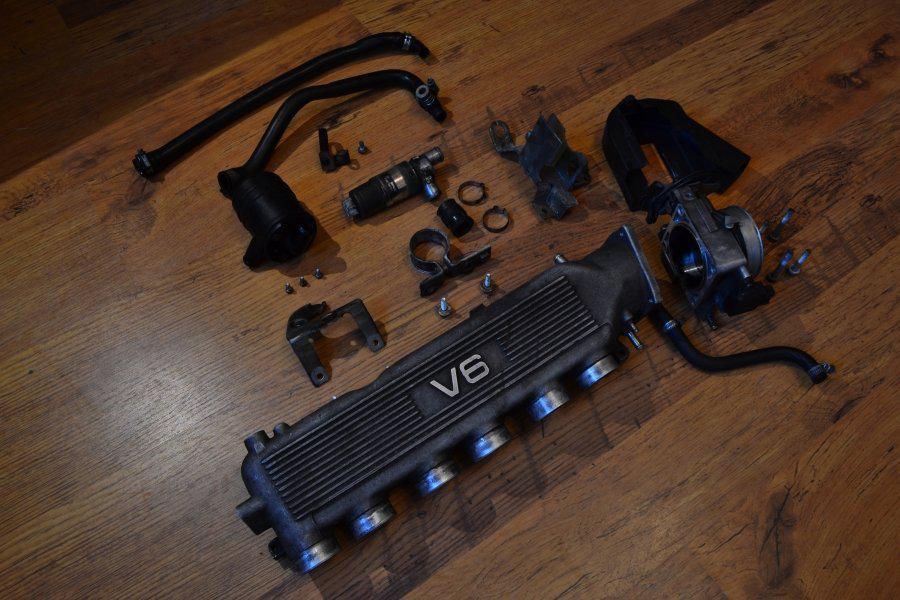

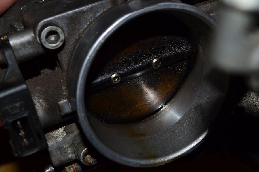

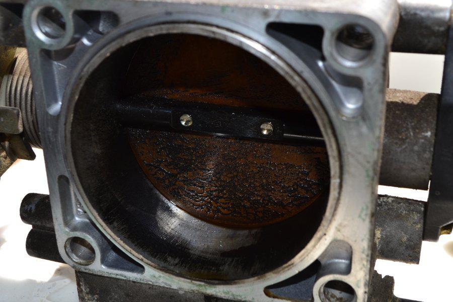

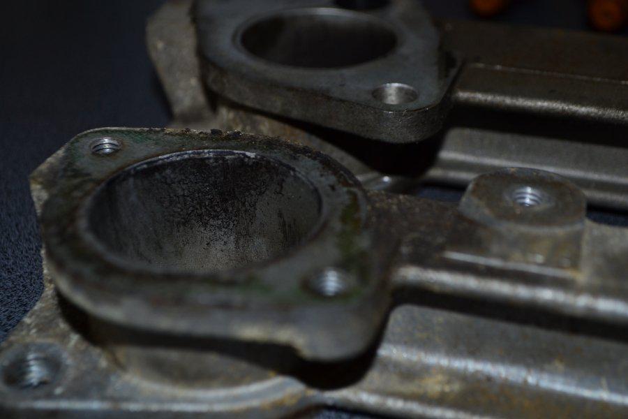

Teraz zająłem się kompleksowo komorą sinika.

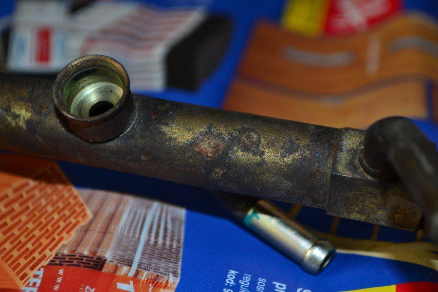

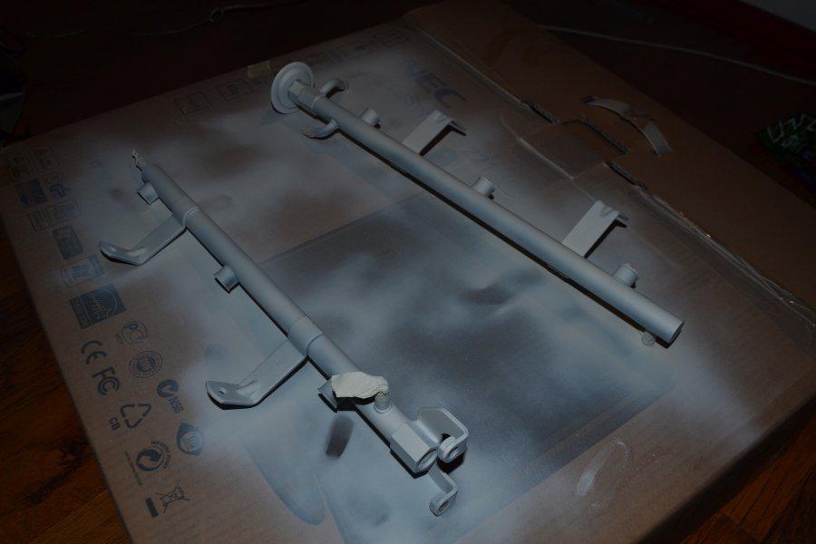

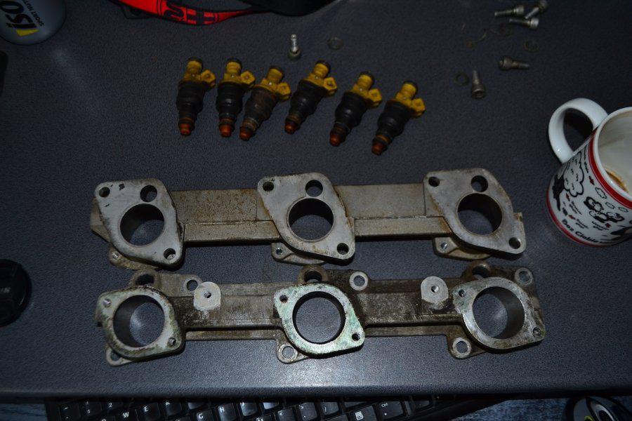

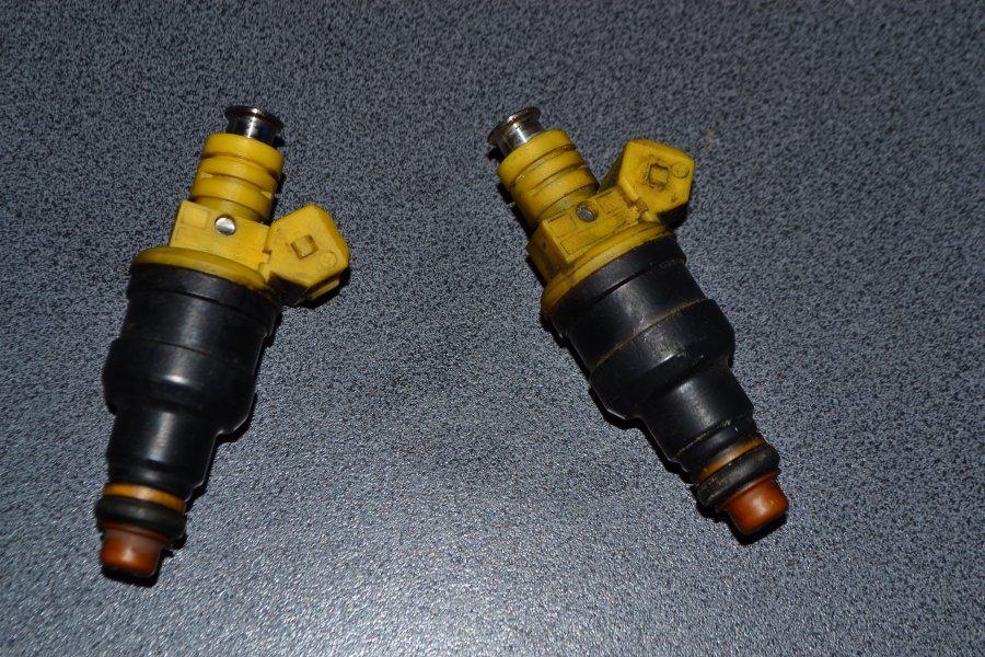

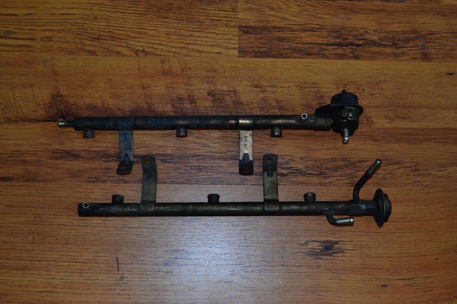

Wymontowałem listwy wtryskowe które już nie wyglądały najlepiej, na szczęście tyko z wierzchu, środek bez rdzy.
Już po oczyszczeniu pierwsza warstwa podkładu antykorozyjnego
I już z docelowym kolorem
Samych wtrysków nie malowałem, ale oczyściłem je denaturatem żeby świeżej wyglądały :)
Nie wiem jak to się profesjonalnie nazywa, ale też przeszło przez etap czyszczenia, niestety nie mam fotki po :/

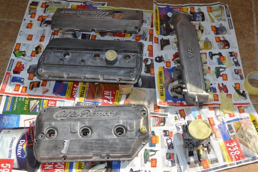

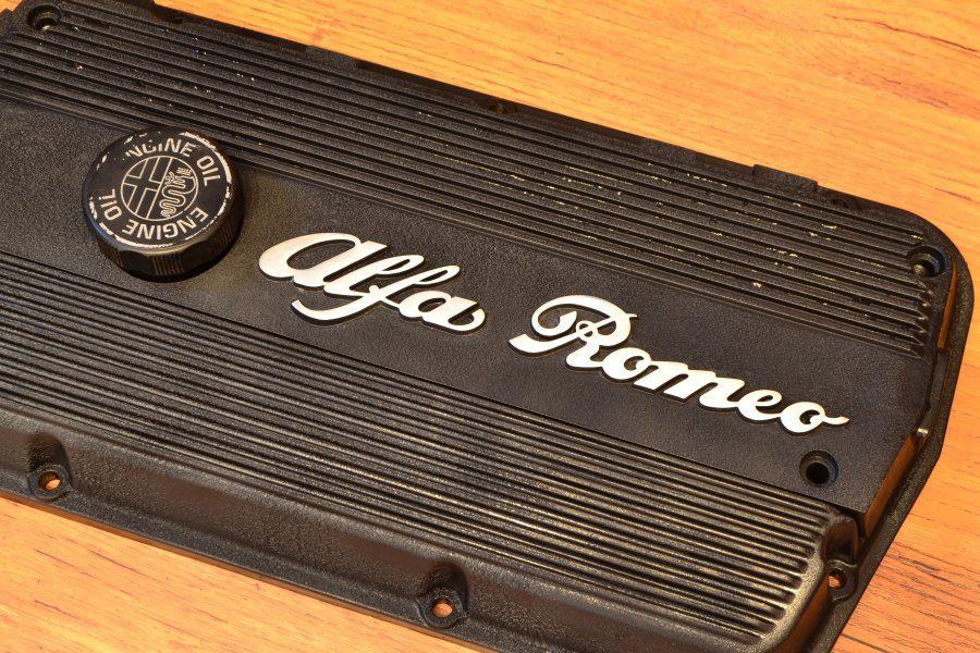

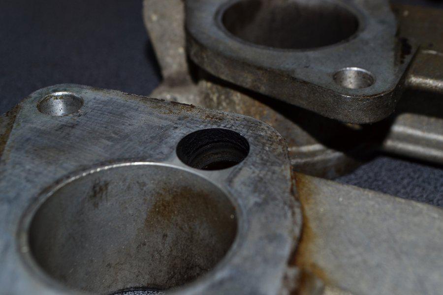

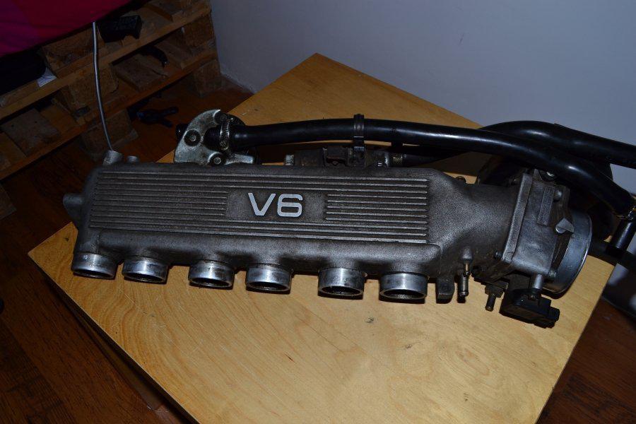

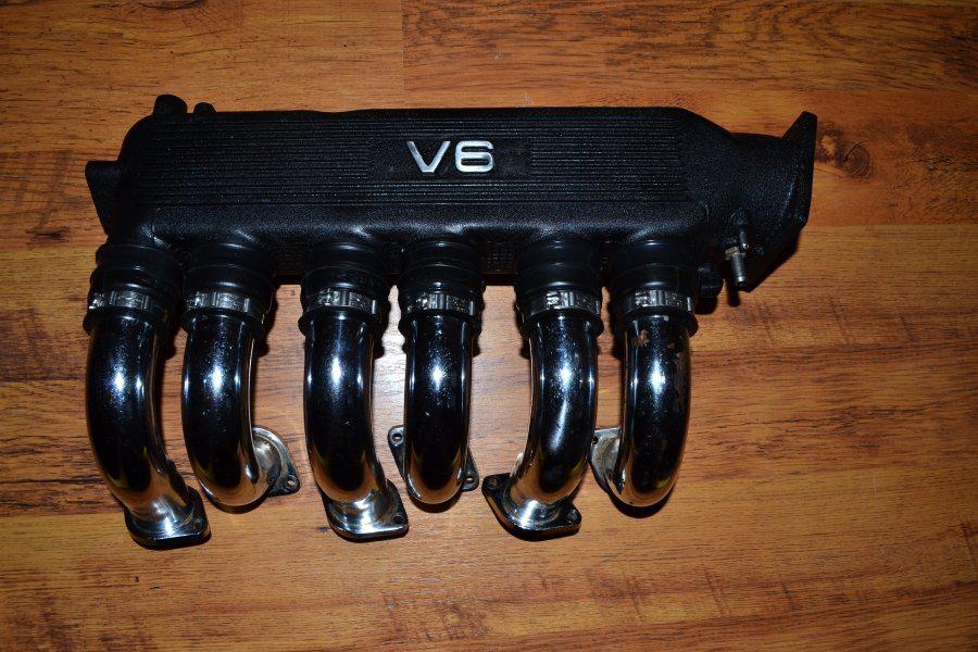

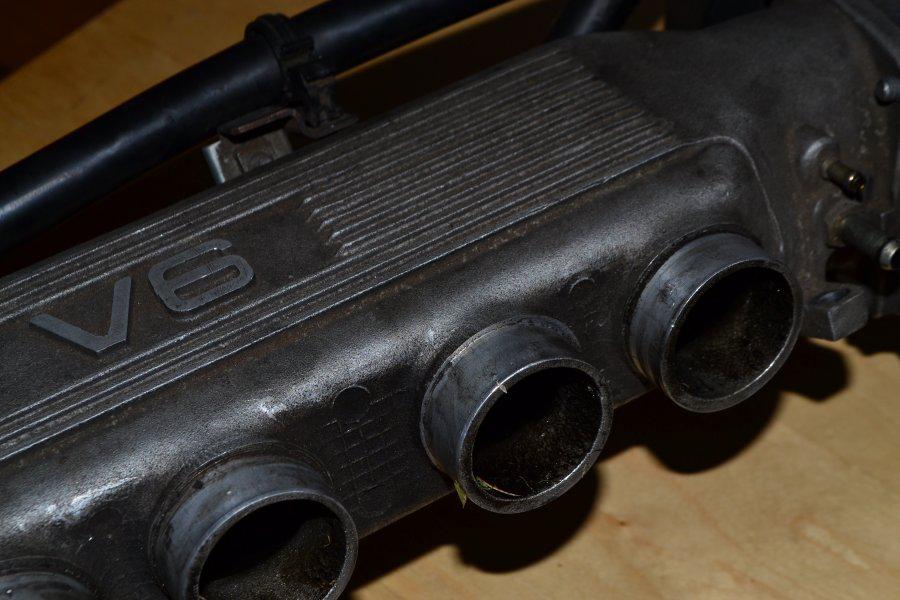

No i cała zabawa z kolektorem i pokrywami zaworów
Przez te paręnaście lat trochę tego syfu się nazbierało...

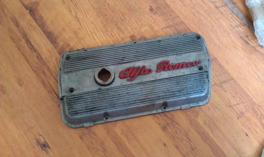

Tutaj pokrywa zaworów z 166, u mnie brakowało górnej części ( otwieranie paczek z częściami do Alfy jest lepsze niż prezenty pod choinką :D)
Tutaj już przygotowane do malowania
Etap składania wszystkiego do kupy
Przy wymontowanych pokrywach wymieniłem świece na Denso Irydium Power IW22, wcześniej były NGK BP6E i wyglądają nieźle, więc spalanie mieszanki jest ok.

No i teraz zaczynam zabawę z kabelkologią i odkrywanie druciarstwa polskich mechaników
Powoli do przodu :)

Mnóstwo pracy włożone w auto. Ja niestety jestem dopiero na początku zabawy. Powiedz proszę od jakiej wersji silnikowej AR 147 pasują hamulce tył? Druga sprawa, u mnie też brakuje tej górnej części pokrywy zaworów. Od jakiej wersji silnikowej jest ta pokrywa od 166 którą pokazujesz? Pasuje to P&P do 164?
