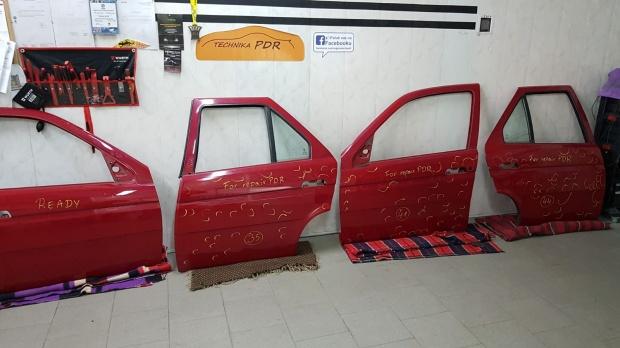

Wcześniej na nadwoziu było 108 miejsc wymagających dopieszczenia... Teraz więcej niż drugie tyle na drzwiach... Łatwego życia nie miał ten samochód. Ale malowany tyle lat nie był :D
Krótka relacja z dopieszczenia drzwi:

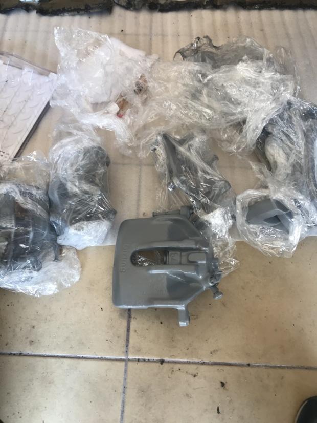

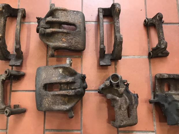

Zaciski oddane do piaskowania i malowania.

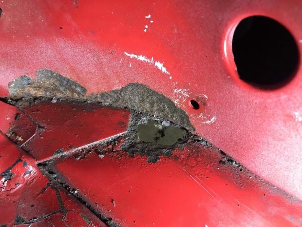

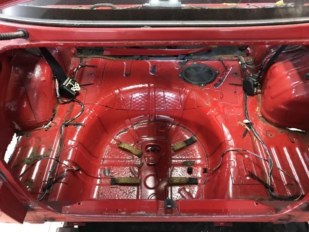

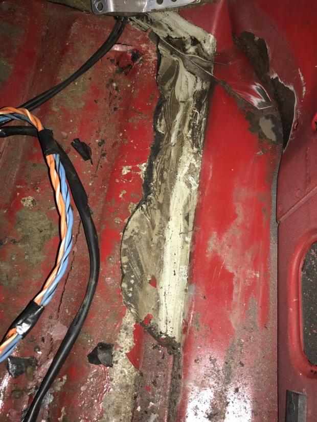

Rudawy pył zawsze wróży problemy... A został znaleziony w bagażniku... Miało być zdrowo, wyszło jak zwykle.
Dziurę przy przednim prawym progu znalazłem już wcześniej:
Ale jako że pył nigdy nie jest wyposażeniem fabrycznym rozebrałem tył i ukazał się taki oto obraz świata zewnętrznego widzianego przez bagażnik:

Na pocieszenie składają się zaciski:

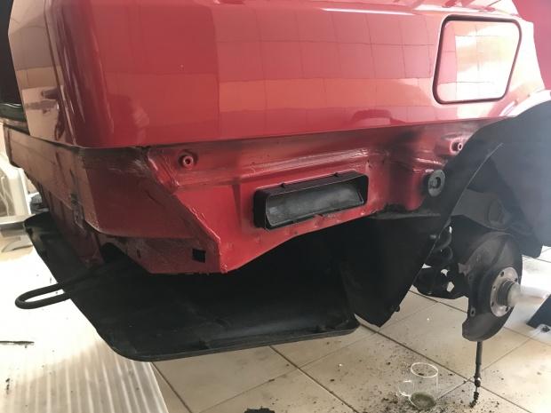

Już Ci mówiłem. Tam nie ma co zaglądać kamerą tylko ciąć i wtedy patrzeć :) Ogólnie do rozbabrania jak moja. Z racji zjedzonego lewego tylnego błotnika,jest on już do zdjęcia,bo pod nim trzeba będzie blachę dorobić.

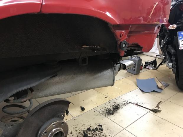

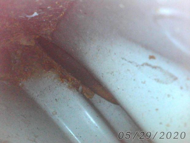

Mały update. Oczywiście Łukasz ma racje... Błotniki to zwalenia... ogniska rdzy widoczne w przednich częściach tylnego błotnika...

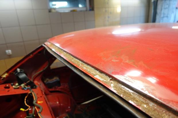

A tu widać jak ładnie ruda lubi miejsca pod uszczelką...
W związku w powyższym przednia szyba też do wycięcia...
Zaciski założone, płyn zalany, układ odpowietrzony.

U mnie było podobnie. Zastanawiam się czy po kilku dniach od wklejenia nowej szyby nie spróbować tam wpuścić pod uszczelkę np tego preparatu do konserwacji profili zamkniętych
Wysłane z mojego SNE-LX1 przy użyciu Tapatalka
Zdecydowanie będę miał tę samą zagwostkę... na pewno czymś będę chciał wysmarować te korytka między uszczelką, klejem i blachą...

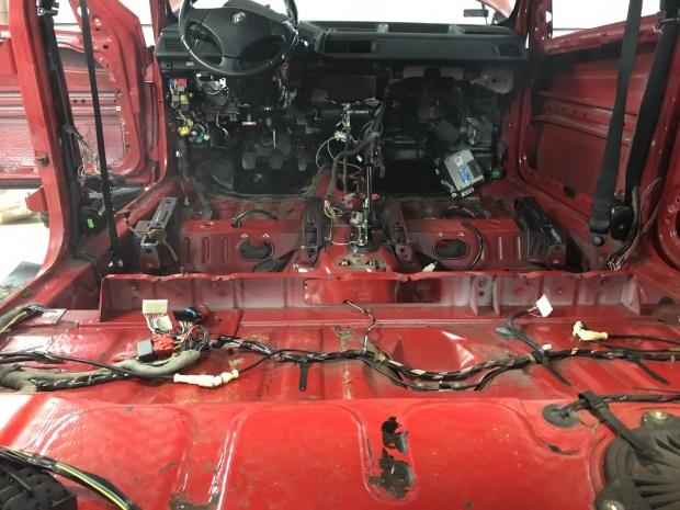

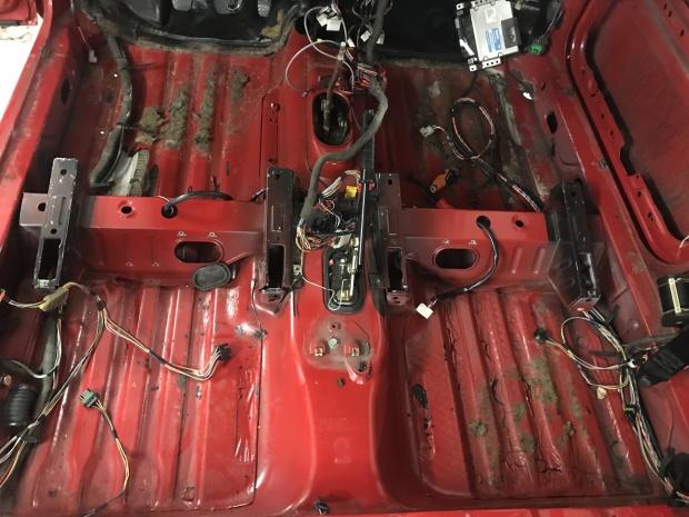

Mozolnie ale prace posuwają się do przodu... podsufitka zdjęta, dywan wyszedł, wygłuszenia wyjęte... Deska powoli opuszcza lokal...

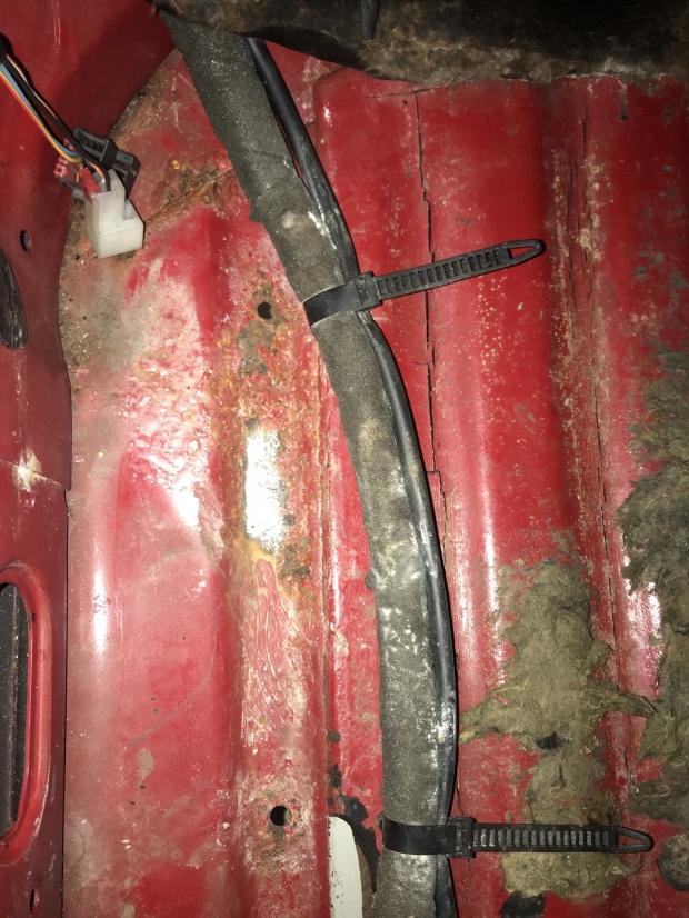

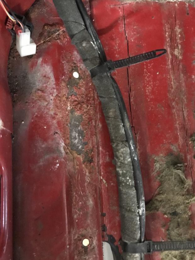

Oczywiście musiały wyjść kolejne rzeczy - w miejscu mocowania wiązki w nogach kierowcy - technologia dziura plus plastikowy kołek dała efekt w postaci rudego... niby powierzchownego ale zobaczymy co dalej..
Po stronie pasażera wygląda to lepiej nie licząc dziury...
Teraz czas na usunięcie wygłuszeń klejonych do blachy, usunięcie ostatnich detali (plan na ten tydzień), zwalenie deski, szyby przód i baku... i blacharz...

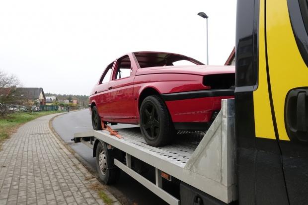

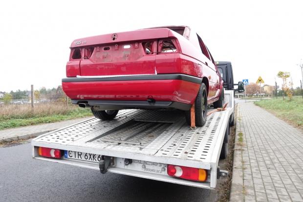

W końcu się doczekałem :D i auto pojechało do fachowca, który na niejednej 155 zęby zjadł :D
Dzieje się :D
Hah, znam drugą co tam była, tylko jeszcze nie miałem okazji obejrzeć efektu a już lakier dostał w p..dę:D
