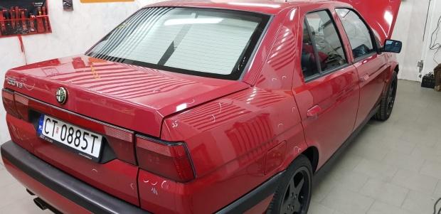

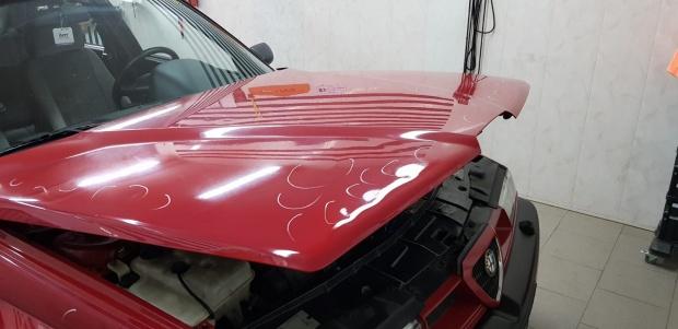

W tym roku zaczęło się zacnie. Jak na 28 letnie auto przystało auto miało sporo wgniotek. Postanowiłem postarać się auta nie malować – znany w Inowrocławiu specjalista wyciągnął z nadwozia na początku roku 108 wgniotek i załamań (bez drzwi).

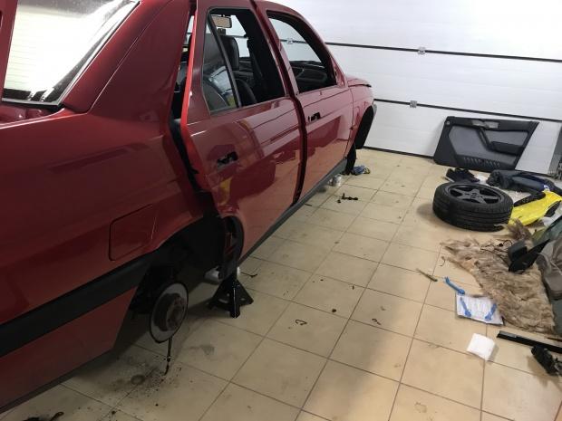

Obecnie auto ma rozbrojone drzwi czekające na ten sam proces.

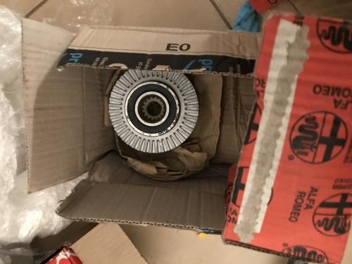

Ściągneliśmy też zaciski (piaskowanie + malowanie), będą też nowe przewody hamulcowe i płyn. Przy okazji do wymiany wyszły oba łożyska (piasty) z tyłu.

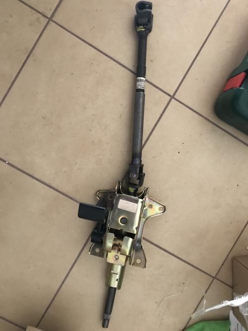

-wymiana kolumny kierowniczej – słabo działa blokada pozycji a mam już nową oryginalną
