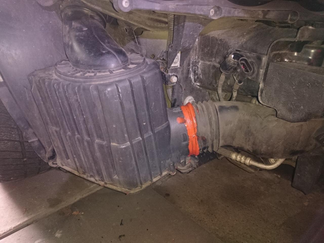

Oczywiście filtr powietrza cały mokry. Co to jest za rozwiązanie, to nie mam pytań :(
Pierwszy raz widzę młotek w zestawie narzędzi :)
Dlaczego filtr powietrza mokry? Nieszczelna obudowa?
Ktoś gdzieś pisał, że mu i tak wody nabrał...filtr w nowej obudowie. Generalnie z tego co czytałem i gadałem to umiejscowienie filtra powietrza jest niefortunne. U mnie obudowa filtra już rok temu była klejona, nowa 1500 zł, w tym roku udało się ją zdjąć i założyć bez strat. Ale i tak stwierdziłem, że wolę założyć AirBoxa znacznie wyżej, niż ryzykować, że kiedyś mi zaciągnie wodę.
Nie wiem. Trasa była ~700km autostradą i cały czas padało... Może wtedy to naleciało.
Obudowa niby jest szczelna, ale niby. Ta uszczelka na dole źle nie wygląda, odpływy też w porządku. A jednak filtr mokry :rolleyes:
Klejona - ten dolny element z uszczelką, czy wyżej coś?

klape z dołu obudowy oraz oba rowki trzeba wyczyścić z syfu a następnie po złożeniu zasilikonować a potem dodatkowo jeszcze łączenie z rurą dolotową bo tam też ciągnie wilgoć. dopiero wtedy będzie ok. ja miałem stożek wcześniej ale było stale słychać turbo i w daily mi to nie pasowało i wróciłem do seri
