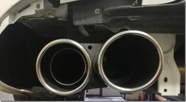

Rozglądam się za podwójnymi końcówkami wydechu i mam pytanie, czy mógłby mi ktoś podpowiedzieć, jaka jest zewnętrzna średnica jednej rury/krańcówki wylotowej w Giulii Q? Na oko wydaje mi się, ze jest to 90mm ale chciałbym się upewnić.

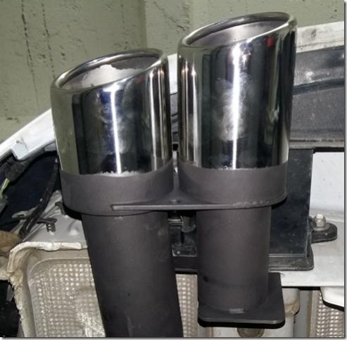

To bardzo prosty układ wydechowy - bez tłumików, tylko rury. Poprosiłem, aby wydali najtańszy i najgłośniejszy wydech. Rozpoczyna się od kołnierza filtra GPF, a kończy rurkami, które zmieszczą się wewnątrz fabrycznych końcówek.
To najgłośniejszy wydech, jaki możesz zrobić dla Giulii z filtrem GPF (bez wyjmowania filtra). W następnej kolejności RCP będzie miał Stelvio mojej żony i dla tego samochodu zrobimy cichszy wydech z tylnym tłumikiem (może nawet z klapką).
