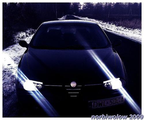

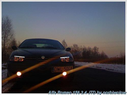

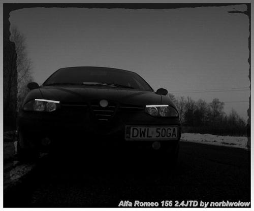

Witam, czas najwyższy pochwalić się efektem mojej pracy. Dziś otrzymałem lampy z metalizacji i od razu je poskładałem. Na zdjęciach poniżej możecie ocenić efekt:D Chciałem, żeby w jak największym stopniu przypominały oryginalne xenony.

Świetna robota.
Jak z ustawieniem? Nie miałeś problemów? Świecą tam gdzie powinny? ;)
No i od czego zaadaptowałeś te soczewki?
Bardzo fajne.

no piękna robota!!!
wyglądają identycznie jak nowe i oryginalne xenony.duże brawa za inwencję i wykonanie.
widzę że wyrasta mi konkurencja...hi,hi.
jakie są koszta tej "metalizacji" i co było metalizowane?
Cieszę się, że się Wam to podoba:) Trochę mi to czasu zajęło (po drodze kilka problemów), ale było warto. Problemów z ustawieniem nie było, soczewki zostały solidnie przykręcone do odbłyśnika, a nakrętki (na wszelki wypadek) przyklejone płynnym metalem:D Soczewki są od peugeota 407 (podobno takie same były w audi a8 - dwie generacje wstecz). Wszystko jakoś się pomieściło, regulacja świateł działa, nic o siebie nie ociera. Następny krok to montaż systemu samopoziomowania. Co do metalizacji: koszt 150zł, pometalizowany został odbłyśnik wraz z osłoną soczewki. Osłona soczewki (z punto II) została przyklejona do odbłyśnika za pomocą "stelażu" z włókna szklanego w żywicy poliestrowej, a następnie wykończona szpachlówką. Polecam firmę "Tytanex-Pol" - kawał dobrej roboty:D Pozdrawiam:P

Soczewki są na żarówkę np H7, czy może z gniazdami na palniki ksenonowe?

Soczewki są xenonowe, na palnik D2S. Temperatura koloru jaką wybrałem to 4300K. Koszta całej przeróbki to: soczewki - 130zł, metalizacja - 150zł, dwie lampy od punto II (nikt nie chciał sprzedać samych osłon:P) - 100zł, żywica + włókno szklane - około 50zł, radość z posiadania xenon'ów i z własnej pracy - bezcenne:D
