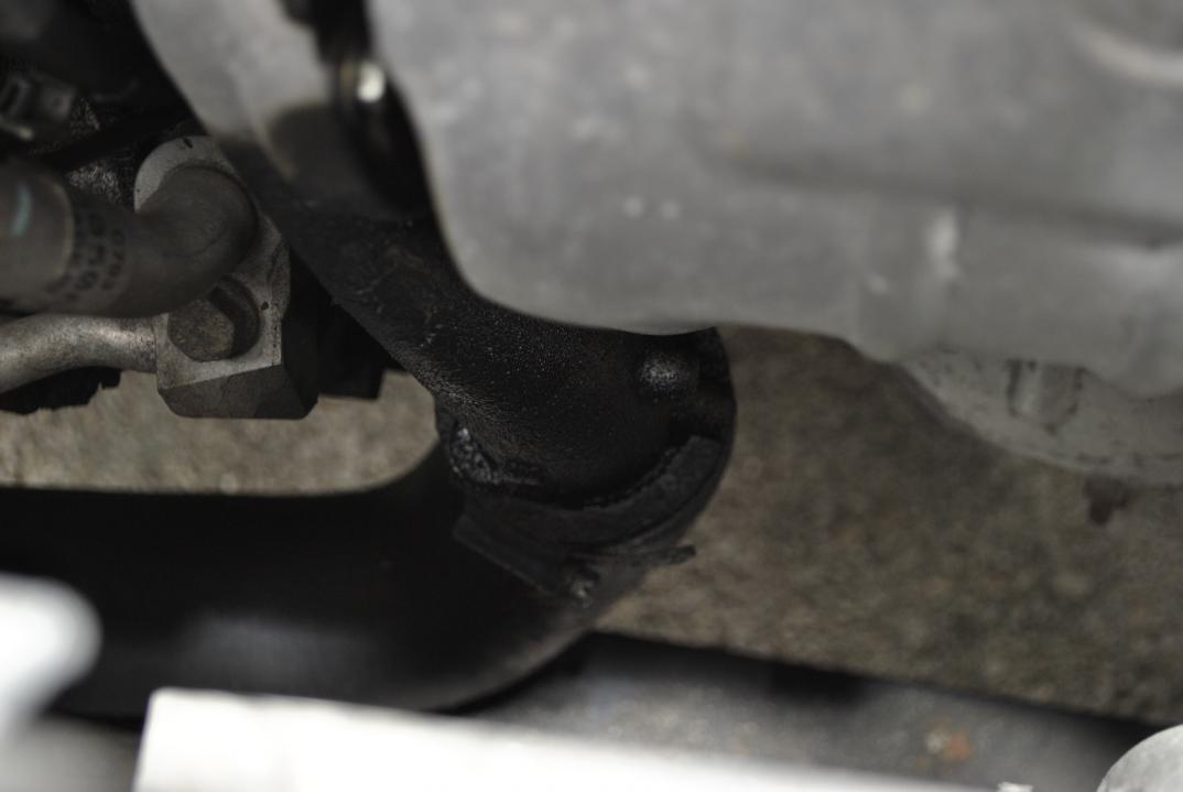

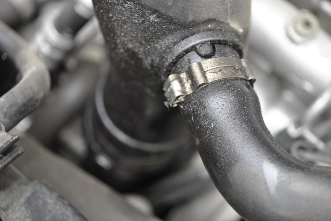

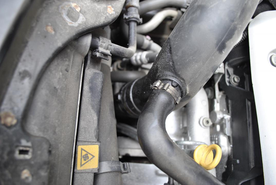

MMam pytanie, dziś zauważyłem że poci mi się rura od turbo do intercoolera, to że kończy się turbo już niestety wiem, ale co dziwne poci się również dolot na łączeniu, skąd olej w tym miejscu???? Na dolocie poci sie na łączeniu i w miejscu gdzie dochodzi ta węższa rura.

Kolega ma racje. Ale tez nadmierne pocenie się z odmy może być spowodowane złym sterowaniem geometria, nieszczelnym układem dolotowym, złym stanem filtra powietrza. I t.d . A dlaczego sądzisz ze turbo się konczy?
zobacz na zdjęciu jak bardzo zapocona jest rura pomiędzy turbo a intercoolerem/ostatnia fotka/ myślę że to oznaka końca żywota turbiny.
Ostatnia edycja:
Mylisz się. Ten stan rzeczy jest jak najbardziej normalny. Jeśli turbo dobrze pompuje, po rozgrzaniu nadmiernie nie gwiżdze, nie wymieniaj turba. Zapocenie powstalo na wskutek opar olejowych przed odmę.

Ale ona nie musi być uszkodzona, po prostu separator nie jest w stanie wszystkiego wybrać z powietrza i wywala do dolotu, oczywiście warto ją przeczyścić, ale po kilku tysiącach kilometrów będzie to samo ;) Zostaw tak jak jest, i się nie przejmuj.

Wystarczy wyczyścić co jakiś czas. A przy tej odmie sugeruję wymianę opaski (zdjęcie 1) i dokręcenie opaski ze zdjęcia 3
co do tego pocenia miałem tak samo,sprawdź kolego czy rury w zapoconym miejscu nie sa uszkodzone (u mnie nie były)
Wyczytałem gdzieś na naszym forum żeby wymienić opaski zaciskowe z tych oryginalnych na zwykłe skręcane.
Tak zrobiłem,wyczyściłem wszystko dałem nowe opaski i jest sucho ;) nic się nie poci w tym miejscu od miesiąca ;)
