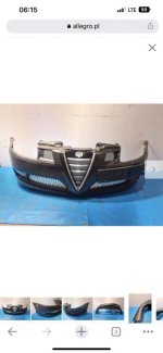

Mam uszkodzony zderzak w swojej Alfie Romeo GT 1.9 jtd(150km) 2007r,zamówiłem sobie z Allegro używany tylko jest to wersja ze spryskiwaczami lamp a ja posiadam auto w wersji bez spryskiwaczy,czy będzie pasował on do mojej wersji?

Zderzaki są takie same. Trochę lipa będzie bez spryskiwaczy ze względu na brak możliwości montażu zaślepek. Chyba, że będziesz miał razem ze spryskiwaczami.
Czyli rozumiem ze bez spryskiwaczy będzie to nie estetycznie wyglądało?
Chociaż wydaje mi się ze na zdjęciu zakupionego zderzaka są zaślepki.
Sprzedający teraz napisał,że nie będzie problemu z montażem
Zaślepki są wciskane na dysze spryskiwaczy i wysuwają się razem z nimi. Jak ich nie będzie to pozostaje Ci tylko klejenie na stałe do zderzaka lub montaż spryskiwaczy.
