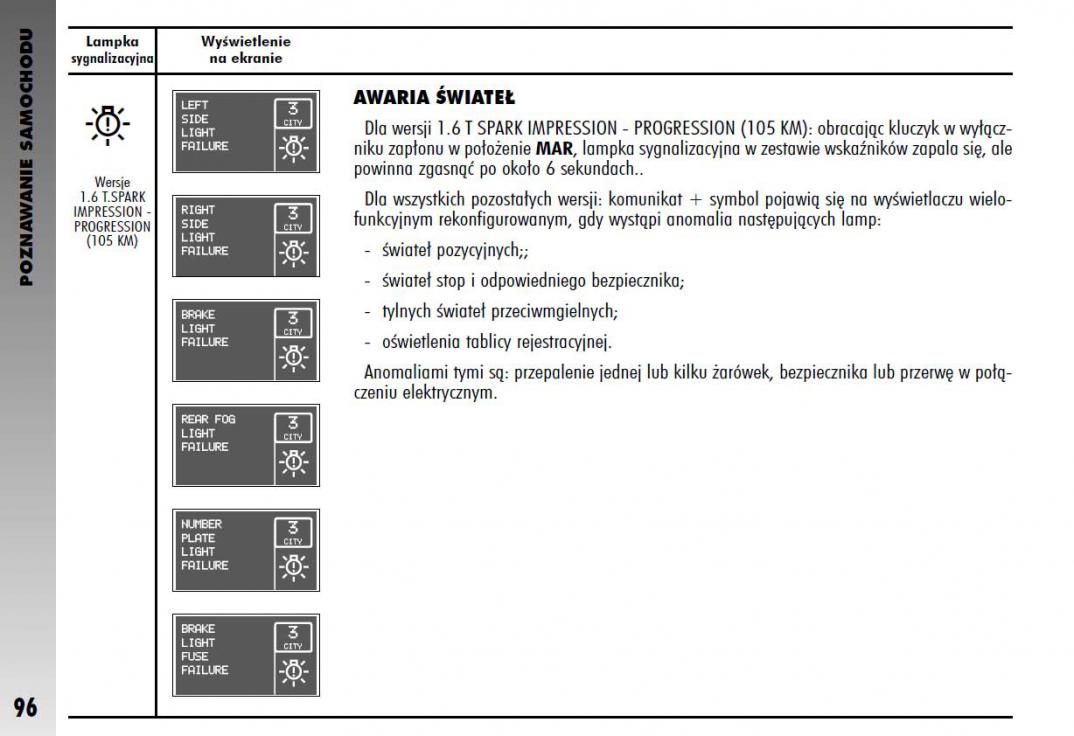

Mam pytanko odnośnie czujnika żarówek, bo gdy przepaliła mi się tylna żarówka stopu to od razu mi to komputer pokazał (choć pierwszy raz pokazywał, że spaliła się żarówka przeciwmgielna, później jednak już pokazywał, że padła ta od stopu i tak było), natomiast teraz gdy przepaliła się żarówka mijania nic mi nie pokazał, gdzie mają te żaróweczki podłaczenie do komputera, czy w czym może być wina, że nie pokazywało przepalenia?

instrukcja obsługi strona 96.
czyli po kolei:
- lewa pozycyjna
- prawa pozycyjna
- światła stopu
- tylna przeciwmgłowa
- oświetlenie tablicy rejestracyjnej
- bezpiecznik świateł stopu
Inne światła nie powodują komunikatu.
