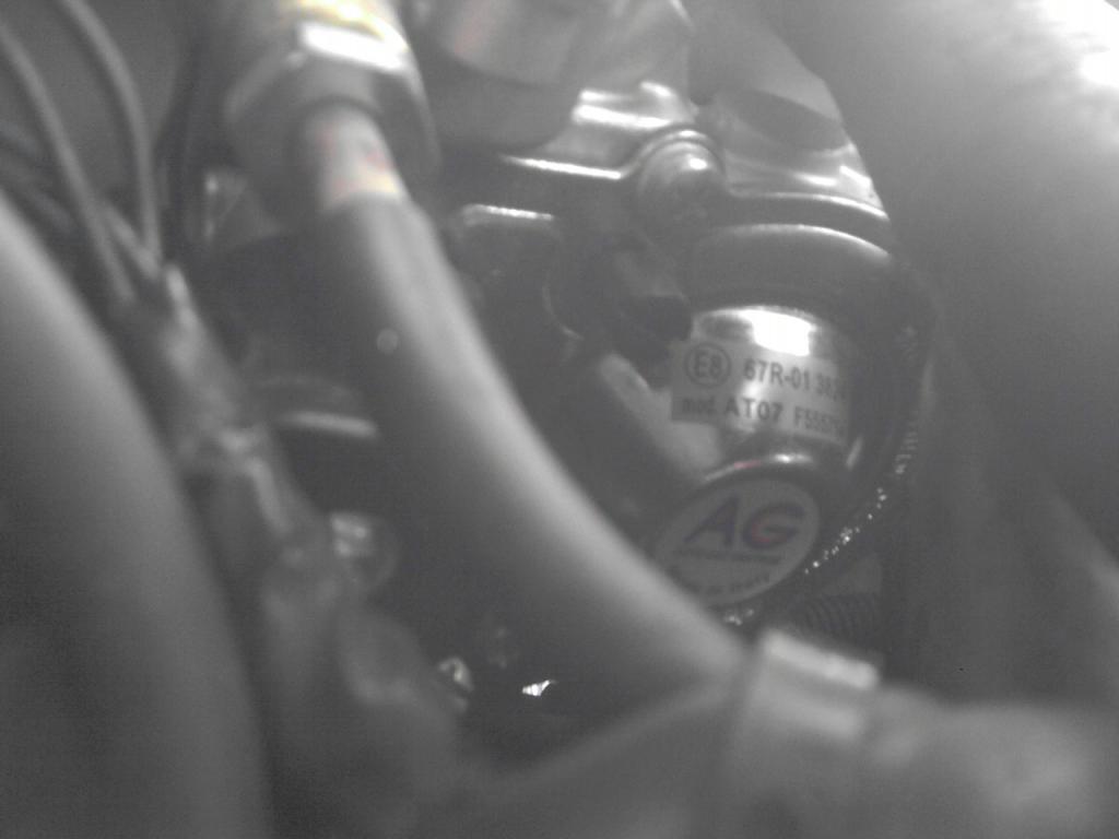

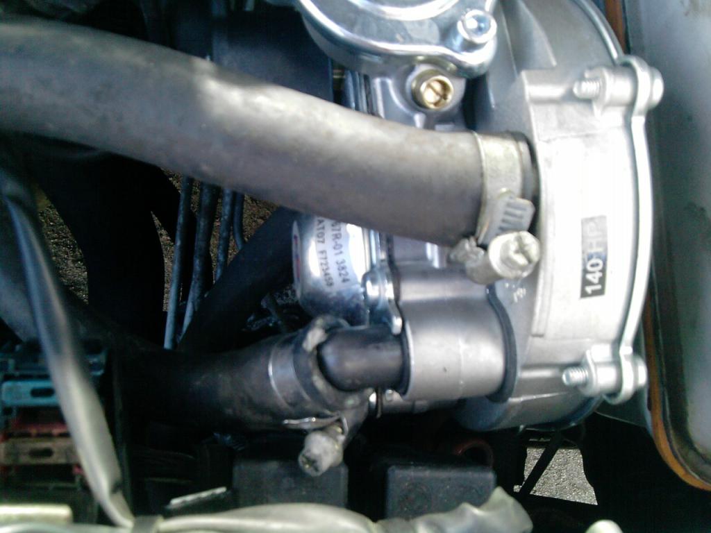

Moja alfina już działa. Poducha dalej świeci na konsoli co się okazało parownik do wymiany poprzednika dosłownie rozsadziło. Teraz mam coś takiegoP090411_11.58.jpgP090411_11.59.jpg ale mam pytanie bo na tym parowniku jest oznaczenie 140HP. Czy symbol ten odnosi się do koni mechanicznych? W necie i na allegro wyczaiłem że on jest właśnie do 140KM może ktoś rozwiać moje wątpliwości. Za parownik dałem 300zł a na allegro stoją nieco więcej jak połowa mojej ceny. Czy gazmen mnie przyciął nie dość że za słaby to jeszcze podwójna cena? Symbole na parowniku to AT07 ; F723458 ; 67R-01 ; 3824 ; 140HP
Parownik cienizna, nie do V6.
3.0 12V robiąc na mikserze puszcza się na BRC at90-E lub na Lovato Major Super i wtedy auto śmiga jak powinno. To co masz włożone to się nadaje ale do 2.0 TS na mikserze puszczonym i to też tak średnio. Goń tego partacza gazmena.
Dzięki Grzesiek za wypowiedz gazownik twierdzi że jest to wersja super niby do 200KM. Wyzwałem dziada po czym rozliczyłem się jebł.. drzwiami opuściłem lokal.
Mam jeszcze jedno pytanie do Ciebie wyje.... ten reduktor czy do puki pachnie świeżością zostawić i pojeździć jakiś czas na nim. Co do tych 140 horse power też mu gadałem że wciska ciemnotę ale nie miałem już do dziada cierpliwości i musiałem odpuścić puki miałem jeszcze kontrolę nad sobą jestem troszkę porywczy a tym bardziej jak racja leży po mojej stronie mogło to się skończyć źle dla niego a w dalszej konsekwencji dla mnie. Na razie auto się sprawuje nieźle ale jakie mogą być objawy zbyt słabego reduktora?
...... jakie mogą być objawy zbyt słabego reduktora?
Jazda na ubogiej mieszance w górnym zakresie RPM silnika, w konsekwencji podpalenie gniazd zaworowych plus przylgni zaworów, czasem potrafi poddać się uszczelka pod głowicą z czasem.

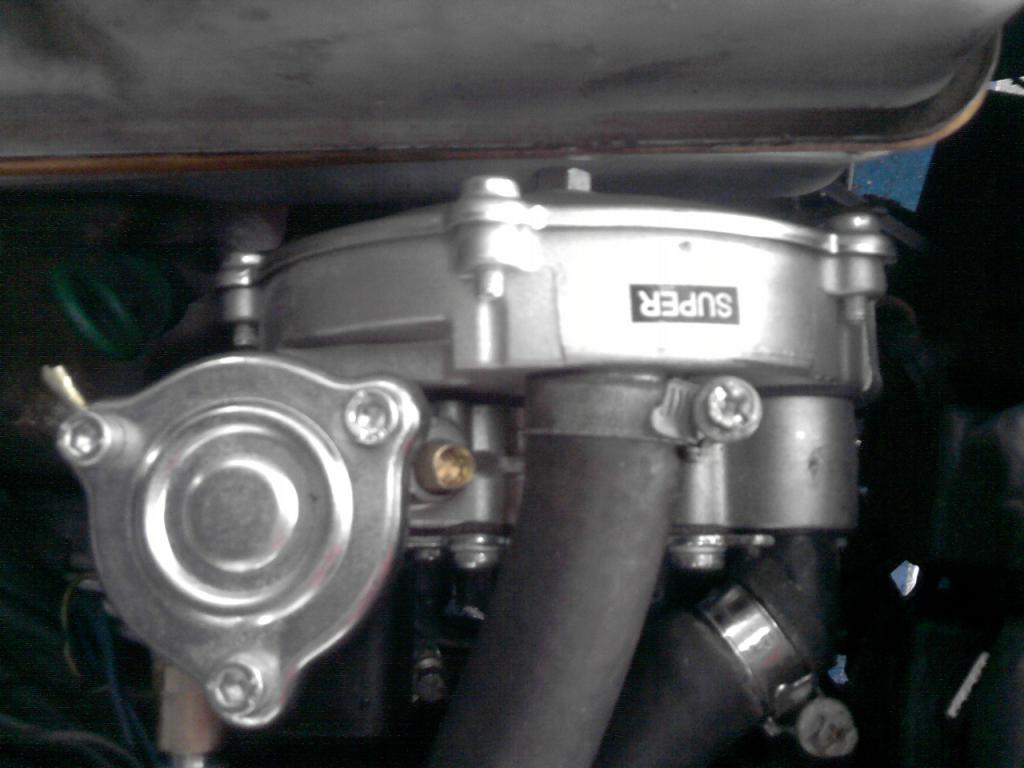

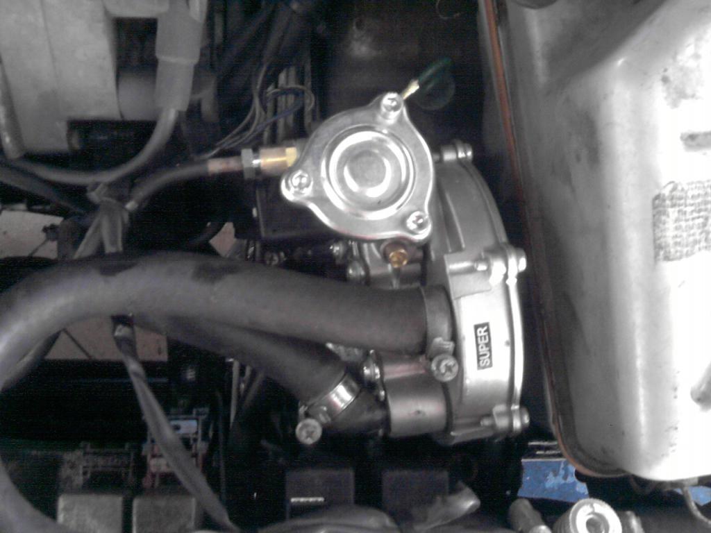

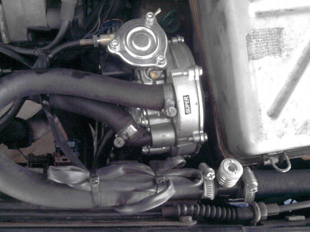

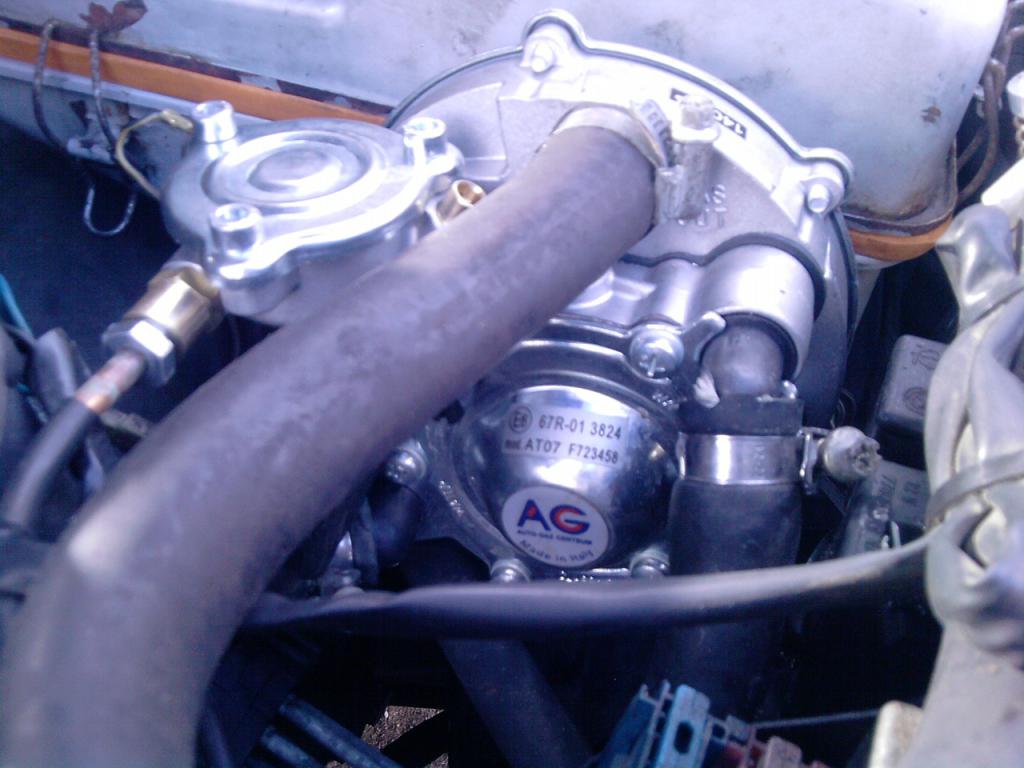

No i po problemie był telefon przyjedzie pan i po zabiegu. Teraz mam coś takiego:P160411_12.41_[02].jpgP160411_12.40.jpgP160411_12.41_[01].jpgP160411_12.41.jpg reduktor tej samej firmy może nie zachwyca ale przynajmniej 200 konny. I można było nawet szybko poszło ale właściciel nieobecny.
