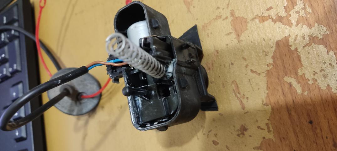

Witam zakupie nowy zamek wlewu paliwa do Giulietty 2013r jak ma ktos na zbyciu mój niestety nie chce zamykać klapki silniczek bez obciazenia kreci ale po zlozeniu go do kupy nie ma sily przesunac tej prowadnicznik plastikowej IMG_20230215_182413.jpg
Sam zamek jest identyczny jak w Skodzie superb z 2014r. Miałem taką i wymieniłem jej zamek. Stary zamek mi został i jak teraz miałem problem z zamkiem w Julce to porównałem oba zamki i są takie same ten ze skody jedynie nie ma małego uszka do czerwonego sznurka. I nie wiem czy kostki są takie same bo nie odpinałem w Julce. Ale same zamki są takie same.
