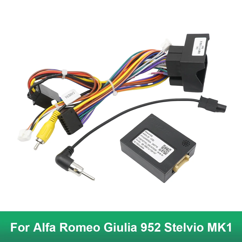

Jestem po montażu wzmacniacza Audison w miejsce seryjnego Harmana, wcześniej miałem wymienione głośniki które grały na Harmanie i po zmianie wzmacniacza i wystrojeniu różnica w jakości jest KOSMICZNA... Całość jest Plug And Play wiązka https://www.amazon.com/dp/B08V57CJQL?ref_=pe_125775000_1044873430_t_fed_asin_title , z rozebraniem tylko tapicerki bagażnika. jedyną wadą jest to, że udało mi się wyciągnąć dzwięk tylko po wejsciach HiLevel
