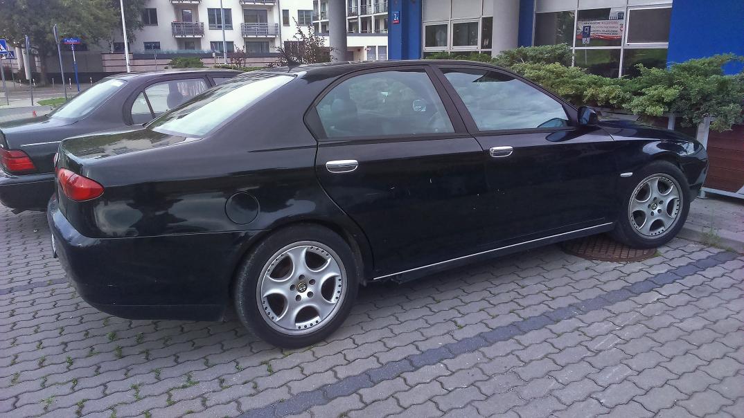

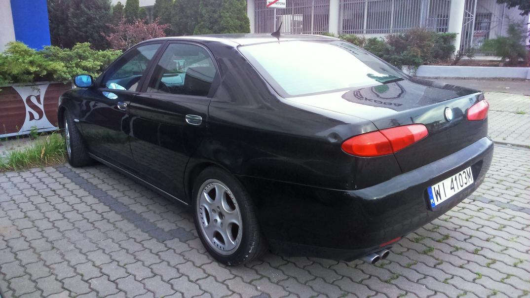

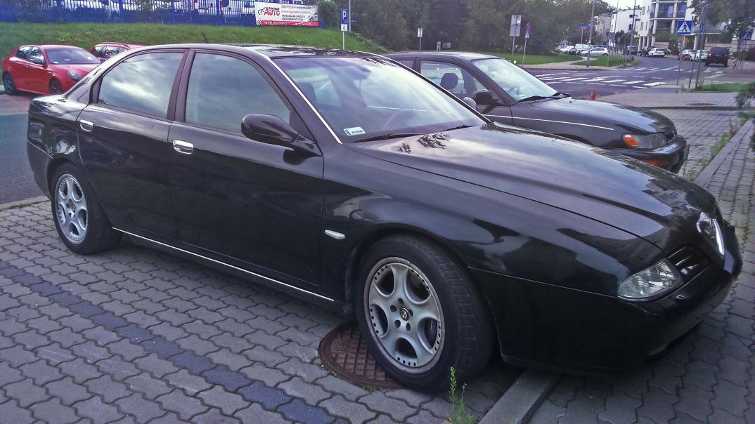

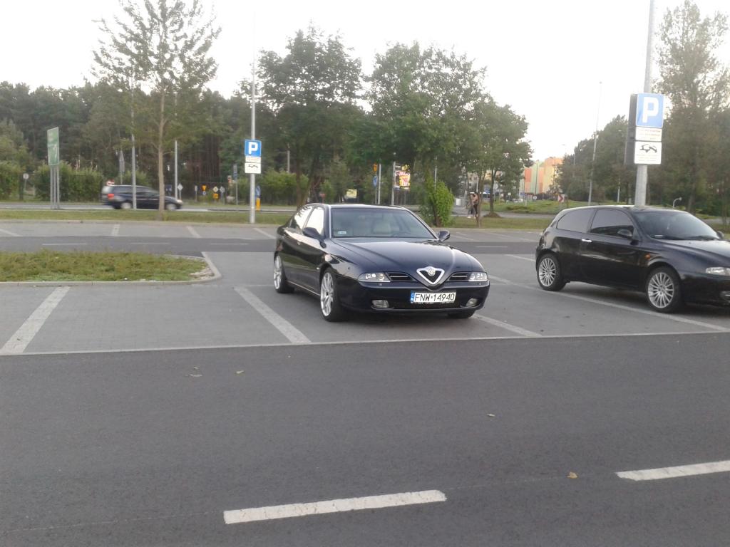

Ok, czas pokazać Wariatkę, bo czekając na jej całkowitą sprawność forum zamkną a ja jej nie pokażę:
Na masce to rdza uprzedzając pytanie (nie farba ani naklejka) - miałem kiedys pseudorata, lubię ten styl, więc jak lakier poszedł się naturalnie kochać to stwierdziłem,że jej już nic nie zaszkodzi
Jak skończę mechanikę to wezmę się za blachę
